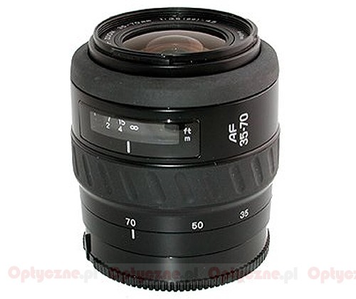

    Zalety: Optycznie doskonały po lekkim przymknięciu (wersja taka jak na zdjęciu - ze skalą odległości, późniejsze wersje miały zmienioną optykę).
