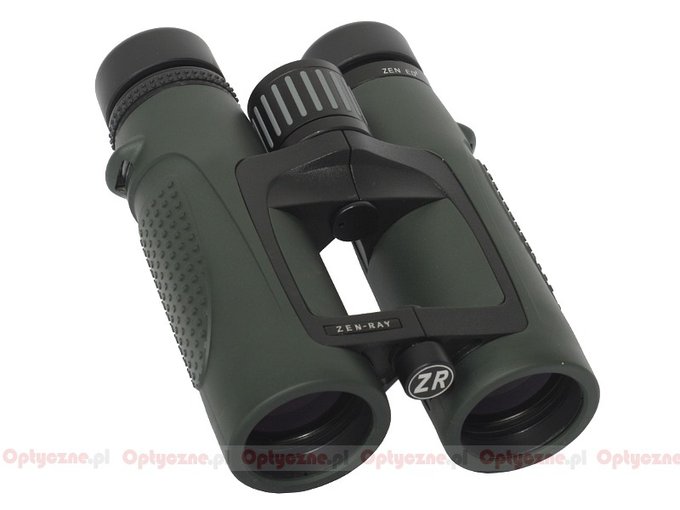

Opis tej serii na stronie producenta wygląda imponująco. Obiektywy mają zawierać niskodyspersyjne szkło ED. Wykonane ze szkła BaK-4 pryzmaty Schmidta-Pechana mają być pokryte powłokami fazowymi oraz dielektryczną powierzchnią odbijającą VividBriteTM Ultra High Reflectivity (UHR). Korpus ma być wykonany z kompozytów magnezowych i jest wypełniony azotem i wodoodporny.
Kupujący dostaje w zestawie dekielki na obiektywy, łączony dekielek na okulary, pasek do lornetki, futerał z paskiem oraz ściereczkę do czyszczenia optyki. W Polsce lornetka jest objęcia 5-letnią gwarancją.

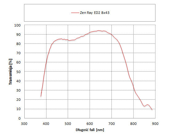

- przyzwoita transmisja,

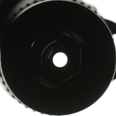

- ścięte źrenice wyjściowe,

Mam mieszane uczucia i tak naprawdę nie jestem pewien co napisać w podsumowaniu. Lornetki firmy Zen-Ray często zbierają entuzjastyczne opinie na anglojęzycznych forach internetowych. Z wielką ciekawością czekałem więc na nasz test jakiegokolwiek produktu tej marki. Pierwszy zimny prysznic przyszedł na samym początku, gdy zmierzyłem średnicę obiektywu. Producenci często mijają się z faktami jeśli chodzi o podawane w specyfikacji parametry. Najczęściej rozbieżności dotyczą jednak pola widzenia, od czasu do czasu powiększenia. Te wielkości nie są łatwe do zmierzenia przez laika, więc małe oszustwa uchodzą tutaj przeważnie na sucho.
Zupełnie jest więc dla mnie niezrozumiałe dlaczego Zen-Ray zdecydował się oszukiwać na najprostszym do zmierzenia parametrze czyli średnicy obiektywu. I to jeszcze w tak głupi sposób. Większość lornetek tej klasy ma parametry 8x42. Zrozumiałbym jeszcze naciąganie w przypadku, gdyby Zen-Ray miał obiektyw 41 mm. Podawanie parametrów 8x41, gdy wszyscy inni mają 8x42 jest faktycznie niekorzystne dla produktu. No ale jeśli wszyscy mają 8x42, Zen-Ray też ma równiutkie 42 mm, to po co podaje 43 mm? Żeby zdenerwować recenzenta? Jeśli o to chodziło, to mu się udało.
Dla równowagi teraz trochę pochwalimy. W dobie konstruowania wąskich pól widzenia, produkty firmy Zen-Ray błyszczą na tle konkurencji oferując pola jak dobre klasyki sprzed pół wieku. To się naprawdę chwali. To coś, co staje się znakiem firmowym i własnością przyciągającą wielu świadomych użytkowników. Testowany model 8x42 nie jest wyjątkiem i oferuje nam jedno z większych pól widzenia w tej klasie sprzętu.
Czy pole to udało się dobrze skorygować? Można powiedzieć, że połowicznie. Lornetka świetnie radzi sobie z astygmatyzmem i aberracją chromatyczną. Zupełnie nie radzi sobie z komą, ma zauważalną dystorsję, a jednocześnie nie imponuje ostrością na brzegu tego dużego pola widzenia.

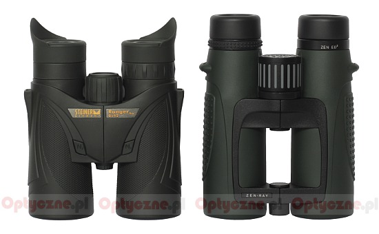

![]() Steiner Ranger Pro 8x42 oraz Zen Ray ED2 8x43 |
Mechanicznie też mamy rozbieżności. Duży i solidnie wyglądający korpus dobrze leży w ręku. Dlaczego przy tak dużych rozmiarach maksymalny rozstaw okularów wynosi tylko niespełna 73 mm - nie rozumiem. Źrenice wyjściowe są umieszczone na ładnym i czarnym tle, ale niestety są pościnane. Jak widać takich skrajnie różnych w ocenie własności jest sporo. Co lornetka zyska w jednej kategorii, zaraz traci w drugiej.
