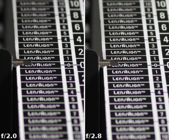

Podłużna aberracja chromatyczna jest przez Zeissa korygowana bardzo dobrze. Jak widać z poniższych zdjęć, obszary nieostrości nie są prawie wcale zabarwione i chromatyzm jest w nich w zasadzie tylko śladowy.
Carl Zeiss Distagon T* 25 mm f/2.0 ZE/ZF.2 - Aberracja chromatyczna

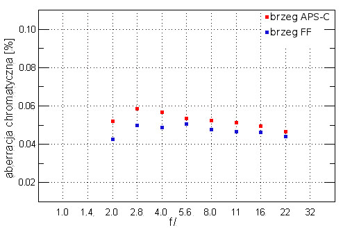

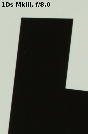

W podobnym tonie możemy wypowiadać się o stopniu korygowania poprzecznej aberracji chromatycznej, która w całym zakresie przysłon i na obu detektorach jest bardzo mała. Tutaj Zeiss wypada trochę lepiej od konkurentów o parametrach 1.4/24, w przypadku których aberracja trzymała się nieznacznie wyższego poziomu 0.06–0.10%.
