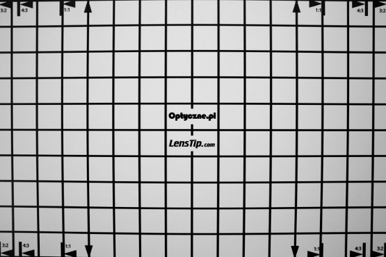

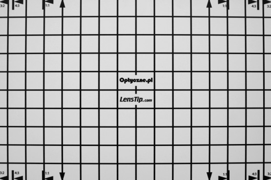

Zeiss ma odrobinę mniejszy kąt widzenia niż konstrukcje o ogniskowej 24 mm, więc korygowanie dystorsji jest dla niego ciut łatwiejsze. Co ciekawe, prezentuje on mniejszą rozbieżność pomiędzy zachowaniem na małej i dużej matrycy niż jego konkurenci. Na detektorze APS-C obserwujemy bowiem niewielką dystorsję beczkową o wartości −1.11%, która wzrasta do −1.96% na pełnej klatce. Zeiss ustępuje więc tutaj Nikkorowi, wypada podobnie jak Canon i zauważalnie lepiej od Samyanga.
Zeiss Distagon
2.0/25
Samyang
1.4/24
Nikkor
AF-S 1.4/24
Canon
1.4/24 II
APS-C/DX
−1.11%
−1.27%
−0.79%
−0.82%
FF
−1.96%
−2.48%
−1.27%
–2.03%
Canon 50D, 25 mm
Carl Zeiss Distagon T* 25 mm f/2.0 ZE/ZF.2 - Dystorsja
Canon 1Ds MkIII, 25 mm
