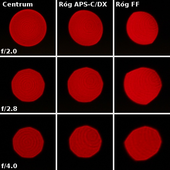

Spójrzmy teraz na rozogniskowane obrazy punktowej diody, która była umieszczana w różnych częściach kadru i fotografowana z różnymi wartościami przysłony.
Carl Zeiss Distagon T* 25 mm f/2.0 ZE/ZF.2 - Koma, astygmatyzm i bokeh
I w tym przypadku do ideału trochę brakuje. Wiele obrazów pokazuje niejednorodności w postaci wyraźnych koncentrycznych kręgów, które sygnalizują pewne problemy z korektą aberracji sferycznej. Te problemy faktycznie występują, bo widać je także w pomiarach rozdzielczości. Gdy ustawiamy ostrość na f/2.0 i dochodzimy tam do najlepszego możliwego wyniku, a następnie przestawiamy przysłonę na f/2.8, rozdzielczość nie poprawia się znacząco. Aby tę znaczącą poprawę uzyskać, musimy minimalnie ruszyć pierścieniem do ustawiania ostrości. Efekt nie jest duży, ale mierzalny.
