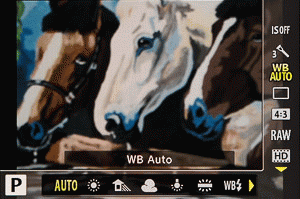

Balans bieli
Aparat Stylus 1 umożliwia ustawianie balansu bieli przy użyciu następujących trybów:
  • automatyczny,
  • światło słoneczne (5300 K),
  • cień (7500 K),
  • chmury (6000 K),
  • światło żarowe (3000 K),
  • światło jarzeniowe (4000 K),
  • światło błyskowe (5500 K),
  • 2 ustawienia własne według wzorca,
  • CWB, czyli ręczne wybranie temperatury w skali Kelvina (w zakresie 2000–14 000 K).
Olympus Stylus 1 - Jakość obrazu JPEG
Za wyjątkiem wartości programowanej ręcznie (CWB) mamy możliwość dokładnego dostrojenia balansu w kierunkach A-B (pomarańcz-niebieski, oznaczony na wyświetlaczu jako A) oraz G-M (zieleń-fiolet, oznaczony jako G) w zakresie od −7 do +7. Zmiany te możemy wprowadzić niezależnie dla każdego z trybów balansu bieli lub globalnie dla wszystkich nastaw. Dodatkowo w konfiguracji aparatu mamy możliwość zachowania ciepłych barw dla zdjęć wykonywanych przy oświetleniu żarowym i ustawionym automatycznym balansie bieli.
