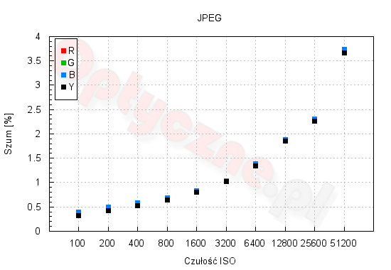

Na początku tego rozdziału tradycyjnie prezentujemy wykres pokazujący wyniki pomiaru szumu zarejestrowanego na zdjęciach JPEG.
Fujifilm X-T1 - Szumy i jakość obrazu w RAW
Szum narasta jednostajnie, choć dopatrzeć się możemy innego zachowania po przekroczeniu ISO 400. Ostatnią natywną czułością jest ISO 6400 – dla tej wartości szum wynosi poniżej 1.5%. To bardzo niewielka ilość dająca gwarancję dobrej jakości zdjęć. Maksymalne wartości szumu lekko przekraczają 3.5%, co jest niezłym wynikiem.

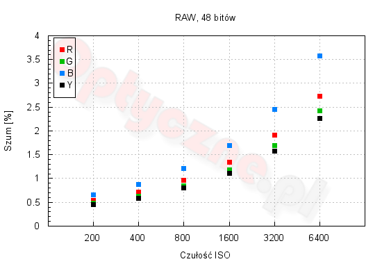

Przejdźmy teraz do wyników pomiaru poziomu szumu, jakie przeprowadziliśmy na surowych plikach. Dane otrzymane na podstawie zdjęć tablicy Kodaka Q-14, przekonwertowanych wcześniej do 24-bitowych TIFF-ów, prezentujemy na wykresie poniżej.
Szum rośnie równomiernie wraz ze wzrostem wartości ISO. Ważne, że nawet dla najwyższej dostępnej czułości składowa luminancji jest na poziomie 2.5% To bardzo dobre wyniki, niewiele gorsze od osiągów najlepszych lustrzanek pełnoklatkowych. Przy omawianiu wycinków scenki testowej zauważyliśmy, że do ISO 800 szum jest praktycznie niewidoczny. Faktycznie możemy tę tezę potwierdzić, patrząc na powyższy wykres. Do tej czułości wartość szumu dla składowej luminacji wynosi poniżej 1% – to wartość znikoma.

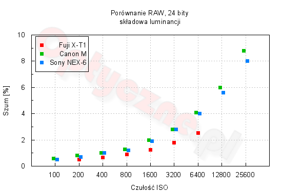

Ciekawie może wyglądać porównanie składowej luminancji trzech wybranych aparatów z matrycą APS-C.
Widzimy wyraźnie, że w zakresie czułości jakie oferuje aparat X-T1, utrzymuje on przewagę 1 EV nad aparatami Canon EOS M oraz Sony NEX-6. To bardzo dobry znak i może tylko zastanawiać, dlaczego firma Fuji nie zdecydowała się na umożliwienie fotografowania w trybie RAW dla czułości rozszerzonych?
