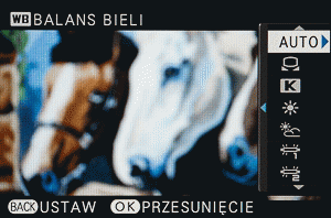

Na obudowie aparatu nie odnajdziemy dedykowanego przycisku do zmiany balansu bieli. Sprawnie można go kontrolować za pomocą szybkiego menu Q lub przypisując funkcję jednemu z klawiszy Fn.
Fuji X-T1 umożliwia ustawianie balansu bieli przy użyciu następujących trybów:
  • Auto,
  • Niestandardowy (według wzorca),
  • Temperatura koloru (w skali Kelwina),
  • Światło dzienne,
  • Pochmurnie,
  • Świetlówka: światło dzienne,
  • Świetlówka: ciepła biała,
  • Świetlówka: zimna biała,
  • Żarówka,
  • Pod wodą (tryb automatyczny o zmniejszonym przesunięciu ku błękitowi),
Fujifilm X-T1 - Balans bieli
Mamy też możliwość dokładnego dostrojenia balansu bieli w kierunkach R-C (czerwony-turkusowy) oraz B-Y (niebieski-zielony) w 9-stopniowej skali.
