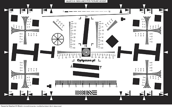

W ostatnich dniach do naszej redakcji dotarły zamówione wcześniej nowe tablice do badania rozdzielczości testowanych obiektywów i aparatów. Jest kilka istotnych modyfikacji, a tablice są teraz dostępne w czterech rozmiarach (C1, A1, A2 i A3).
Mówiąc szczerze, modyfikacja tablic była spowodowana chęcią oszczędzenia sobie pracy. Wygląda jednak na to, że na razie wcale nie będziemy mieli lekko, bo obecnie pracy jest więcej.
Ostatnio liczba testów obiektywów na Optyczne.pl spadła. Było to spowodowane koniecznością testowania obiektywów pełnoklatkowych zarówno na matrycy FF jak i na APS-C/DX, a przez to z większym nakładem pracy, który trzeba było poświęcić na wykonanie i przeanalizowanie testu. Co nas najbardziej martwiło, to fakt, iż część pracy była dublowana. Pełnoklatkowy Canon EOS 1Ds MkIII ma dokładnie taką samą gęstość pikseli jak EOS 20D. Pełnoklatkowe Nikon D3x i Sony A850/A900 mają gęstość pikseli tylko nieznacznie większą niż D200 i A100, używane w naszych testach. Pokazywanie wykresów rozdzielczości w centrum kadru dla korpusu pełnoklatkowego i jego odpowiednika z matrycą APS-C/DX, było więc owym dublowaniem pracy. Uniknięcie tej podwójnej pracy było głównym motywem zaprojektowania i zamówienia nowych tablic.
Na nowych tablicach pojawiły się dodatkowe pola do pomiaru rozdzielczości. Robiąc teraz zdjęcia tablicy aparatem pełnoklatkowym, będzie można ocenić ostrość w centrum oraz ostrość na brzegu pełnej klatki (dokładnie tak jak było to poprzednio), ale dzięki naniesieniu dodatkowych pól, pojawi się też możliwość sprawdzenia ostrości w miejscu gdzie przypada brzeg matrycy APS-C/DX.
Dodatkowe pola pojawiły się także w centrum kadru. Będą one używane jako pomocnicze pola do pomiarów, dla obiektywów u których zachowanie jest z jakiegoś względu nietypowe.
Chcąc oszczędzić sobie pracy, mamy jej na razie więcej. Ostatnia sesja testowa, w której udział wzięły trzy zacne stałki z pewnego znanego systemu, była wykonana już na nowych tablicach. Aby jednak sprawdzić, czy wszystko jest w porządku, została ona przeprowadzona dodatkowo na tablicach starych, przy czym wszystko jednocześnie w oparciu o dwa korpusy: pełnoklatkowy i APS-C/DX.
Wyniki pracowicie analizujemy. Ze względu na dużą ilość materiału do obrobienia, prosimy jednak o cierpliwość. Testy pojawią się na naszej stronie od razu po zakończeniu pracy nad nimi.

Kolorowe testy są bez sensu. Standardowa tablica ISO12233 w zupełności wystarczy żeby zmierzyć wszystkie podstawowe aberracje, z chromatyczną włącznie. Testy w obecnej formie są praktycznie kompletne (boke i plastyka NIE są mierzalne :P )
Dobry pomysł z tą modyfikacją tablicy, pionowe pola wizualnej oceny MTF i tak nie były używane.

To stara wersja do 2000 LWPH. Nie starcza już do pomiarów 18-24 MPix FF, które przekraczają ten poziom.
