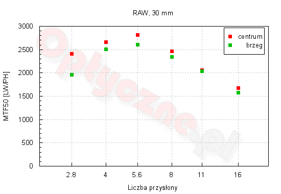

Testy rozdzielczości przeprowadzamy na podstawie zdjęć tablicy ISO12233, które są robione dla różnych wartości przysłony. Obliczenia wykonujemy zarówno dla centrum, jak i brzegu kadru, a wyniki prezentujemy w postaci wartości funkcji MTF50. Tradycyjnie pomiarom podlegały zarówno pliki JPEG, jak i TIFF.
Zacznijmy od wyników otrzymanych dla plików TIFF. Przypomnijmy, że pliki te zostały pozyskane z plików RAW przetworzonych przez dedykowany program SPP.
Sigma dp2 Quattro - Optyka
Należy przyznać, że charakterystyka dla centrum i brzegu, za wyjątkiem szeroko otwartej przysłony, jest praktycznie identyczna. To oznaka stosunkowo równomiernej pracy obiektywu. Aparat osiąga maksymalną ostrość po domknięciu o dwie działki przysłony. W takim ustawieniu zmierzona wartość zdolności rozdzielczej to 2700 linii na wysokość kadru (LW/PH). Dla aparatu Sigma dp2 Quattro przy wybraniu natywnej rozdzielczości matrycy poziom przyzwoitości należy ustalić na poziomie 1800 linii. Dla takiego kryterium jedynie przy maksymalnym domknięciu obiektywu jakość obrazu może być niewystarczająca - tyle że to już wina fizyki (dyfrakcja), a nie konstruktorów optyki. Warto przy tym zauważyć, że obraz jest użyteczny już na maksymalnym otworze względnym i to w całym kadrze.

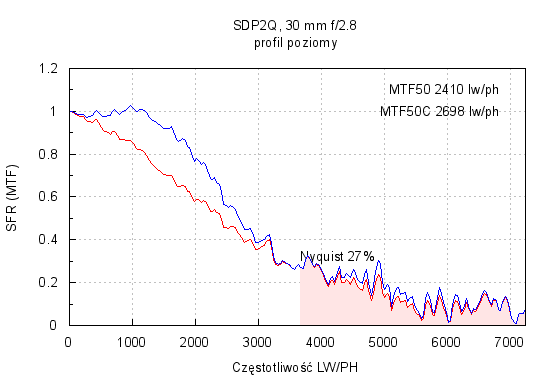

Spójrzmy na przebieg funkcji MTF dla składowych poziomej i pionowej dla plików RAW. Krzywa czerwona pokazuje przebieg dla surowego i niewyostrzonego pliku, a niebieska dla standardowego wyostrzania (R=2).
30 mm
Profil poziomy:  f/2.8 f/4 f/5.6 f/8 f/11 f/16
Profil pionowy:  f/2.8 f/4 f/5.6 f/8 f/11 f/16
Wykresy doskonale obrazują to, z czego słynie sensor Foveona, czyli ostrość. Brak potrzeby stosowania filtra dolnoprzepustowego powoduje, że odpowiedź w częstotliwości Nyquista sięga 35%, a rozbieżność wyników między poszczególnymi składowymi tłumaczyć możemy jedynie istnieniem astygmatyzmu.

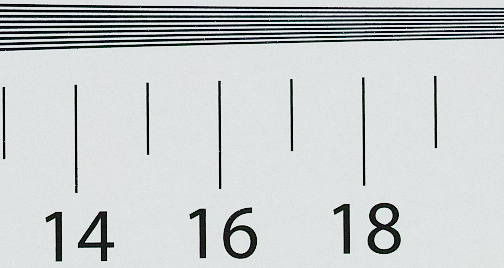

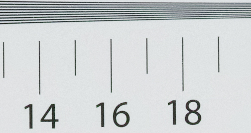

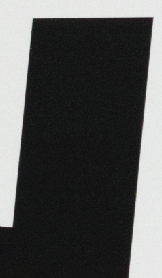

Na zakończenie tej części rozdziału prezentujemy wycinki zdjęć tablicy testowej (w formacie JPEG) w skali 1:1 z okolic centrum kadru dla maksymalnej i minimalnej rozdzielczości.
f/5.6
f/16

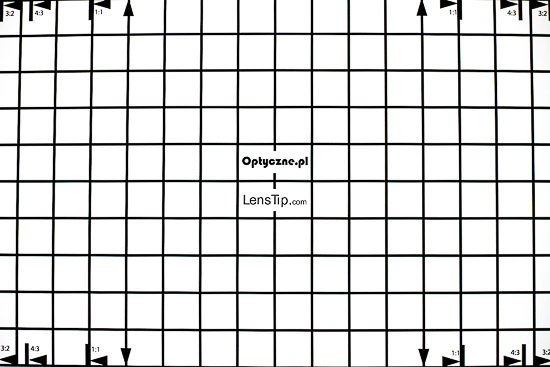

Dystorsja
Wada ta dla plików JPEG osiąga wartość -1.27%, podczas gdy dla plików TIFF -1.36 %. Możemy uznać zatem, że wyniki dla obu formatów są podobne i wynikowo do czynienia mamy z niewielką dystorsją beczkową.

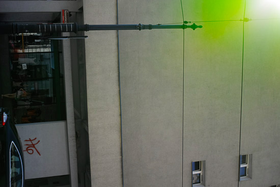

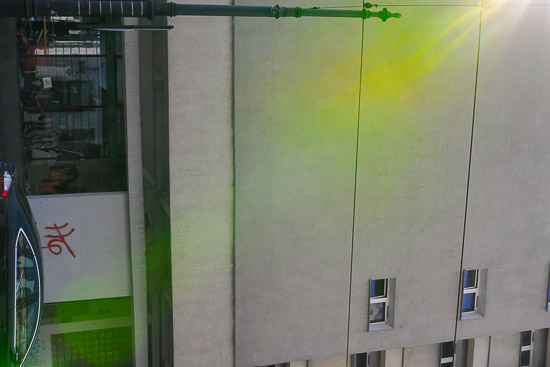

Odblaski
Przypomnijmy, że obiektyw składa się z 8 soczewek ułożonych w 6 grupach, czyli posiada aż 12 powierzchni potencjalnie powodujących odblaski na wynikowej fotografii. I faktycznie, całkiem łatwo wywołać takie zakłócenia obrazu, szczególnie gdy domkniemy przysłonę. Kolorowe i symetryczne artefakty wokół źródła światła mogą być spowodowane przez wielokrotne odbicie od powierzchni matrycy - to znak, że jakość powłok na soczewkach od strony sensora nie jest na wysokim poziomie. Ważną informacją jest fakt pojawiania się zakłóceń obrazu także w sytuacji, gdy źródło światła znajduje się poza kadrem. Zachowanie w tej kategorii zasługuje na zdecydowaną naganę.
