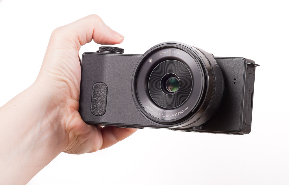

Pretekstem do pojawienia się kolejnego aparatu serii DP było opracowanie nowej matrycy Foveon Quattro, która rozwiązać miała problem w energochłonności, powolności odczytu i nieakceptowalnym szumie na wyższych czułościach. Projektanci przy modelu dp2 Quattro puścili wodze fantazji lub też przypadkowo przełączyli obraz na monitorach na lustrzane odbicie. W efekcie zaprojektowali uchwyt tak, że idealnie nadaje się do autoportretów “środowiskowych”, czyli tzw. “selfies”.
Sigma dp2 Quattro - Podsumowanie
Niestety, poza uchwytem reszta aparatu nie współgra z tą ideą - musimy ją więc porzucić.

Obudowa jest solidna, aparat dobrze trzyma się w oburącz i stosunkowo wygodnie obsługuje. Gdy zechcemy trzymać aparat w jednej ręce, obsługę powinniśmy ograniczyć do wyzwalania migawki - tak w naszym odczuciu sprawdza się “odwrócony” uchwyt. Menu jest przejrzyste, czytelne i proste w użyciu.
