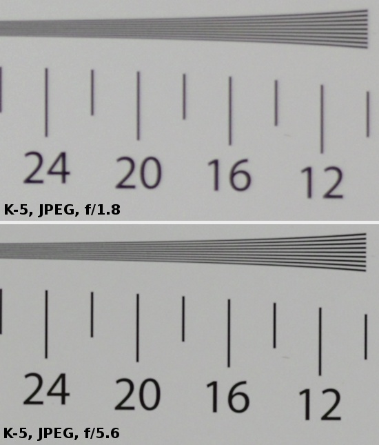

Tradycyjnie, na zakończenie tego rozdziału, prezentujemy wycinki zdjęć naszej tablicy testowej pobrane z plików JPEG (najniższy poziom wyostrzania) zapisywanych równolegle z RAW-ami użytymi do powyższej analizy.
Pentax smc DA 50 mm f/1.8 - Rozdzielczość obrazu
