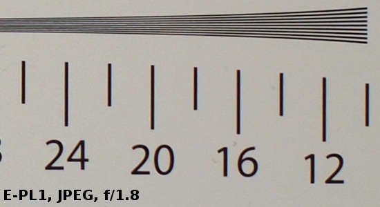

Poniższy wycinek został pobrany z pliku JPEG, który był zapisany równolegle z plikiem RAW, użytym do powyższej analizy.
Olympus M.Zuiko Digital 17 mm f/1.8 - Rozdzielczość obrazu
