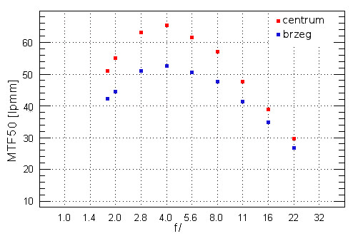

Rozdzielczość obiektywu Olympus M.Zuiko Digital 17 mm f/1.8 została przetestowana w oparciu o pliki RAW z aparatu Olympus E-PL1. W przypadku tego korpusu najwyższe wyniki, osiągane przez najlepsze obiektywy stałoogniskowe, wynoszą około 80 lpmm (rekordowe 82.6 lpmm zanotował Voigtlander 0.95/25). Poziom przyzwoitości jest ustalony w okolicach wartości 42–44 lpmm.
Rzućmy okiem na poniższy wykres i zobaczmy jak na tym tle wyglądają osiągi testowanego obiektywu w centrum kadru i na jego brzegu.
Olympus M.Zuiko Digital 17 mm f/1.8 - Rozdzielczość obrazu
Gdy spojrzymy na wynik ponad 50 lpmm osiągany na maksymalnym otworze względnym, wszystko wydaje się jeszcze być w porządku. Jesteśmy bezpiecznie powyżej poziomu przyzwoitości, a więc dostajemy tam w pełni użyteczne obrazy. Wraz z przymykaniem jakość obrazu poprawia się i maksymalne MTF-y notujemy dla przysłon w okolicy f/4.0. Wszystko wygląda więc tak jak należy. Niestety tylko do momentu, w którym dokonamy porównania tych maksymalnych osiągów z konkurentami. Poziom prawie 66 lpmm osiągany na f/4.0 pozwala cieszyć się ostrymi zdjęciami, ale jest tylko i wyłącznie przyzwoity. Wystarczy tutaj dodać, że Panasonic 1.7/20 potrafił wspiąć się na poziom prawie 75 lpmm, a wartości powyżej 70 lpmm osiągał już dla przysłony f/2.8. Na tym tle osiągi Olympusa wcale nie wyglądają dobrze.
Podobnie możemy wypowiadać się o zachowaniu na brzegu kadru. Tutaj różnice pomiędzy Olympusem i Panasonikiem są mniejsze, ale wciąż ten drugi obiektyw jest górą. Nie stawia to większego gabarytami Olympusa w dobrym świetle. Jako obiektyw wyraźnie większy od typowego „naleśnika” jakim jest Panasonic, to właśnie brzeg kadru powinien być miejscem, gdzie Olympus powinien pokazać swoją wyższość. Niestety tego nie robi…
