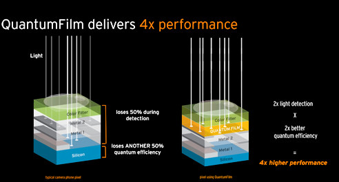

InVisage prezentuje matrycę QuantumFilm
Firma InVisage zaprezentowała matrycę wykonaną w technologii QuantumFilm. Bazuje ona na cienkiej błonie kwantowej, która jest nakładana na sensor i dokonuje absorpcji padających na nią fotonów. W następnej fazie wykorzystywana jest znajdująca się poniżej warstwa półprzewodników odpowiedzialnych za sczytanie obrazu i przetworzenie go na sygnał cyfrowy.
Jak podaje producent, tego typu architektura pozwala na uzyskanie 4-krotnie większej wydajności z jednego piksela, gdyż błona kwantowa została umieszczona zaraz pod filtrem kolorów.
Dzięki temu, że błona kwantowa jest umieszczana na matrycy w końcowej fazie produkcji wafla krzemowego, producenci tradycyjnych sensorów CMOS nie będą mieli większych problemów z dostosowaniem swoich linii produkcyjnych to nowego typu matryc.
Pierwsze próbki matryc QuantumFilm mają trafić na rynek w czwartym kwartale br., a producent przewiduje, iż w pierwszej kolejności znajdą one zastosowanie w smartfonach.

Co do artykułu, co oznacza w tym wypadku wydajność ?
...że iso 12800 będzie wyglądać jak 3200 ?
wystarczy jak iso 3200 bedzie wygladac jak iso 800 ;)

Rozumiem, że taka matryca jest 2x bardziej wydajna od "tradycyjnej" BSI?

napisałeś że dwukrotny wzrost czułości będzie niósł ze sobą analogiczny przyrost szumu. To prawda ale tylko w przypadku detektorów wykonanych w ten sam sposób, gdy próbujemy wzmocnić istniejący sygnał. W takim przypadku SNR faktycznie pozostanie taki sam. Popatrz jednak jeszcze raz na obrazek u góry tej strony. Nic nie robią z czułością detektora, generują natomiast dwukrotnie więcej nośników z tej samej ilości fotonów, czyli mamy większy sygnał. Szum Johnsona-Nyquista nie wzrośnie, bo cienka warstwa polimeru nie wnosi swojej rezystancji. Szum niskoczęstotliwośćiowy (1/f) to są fluktuacje prądu upływności, który nie zmieniłby się po naniesieniu cienkiej warstwy, z resztą jest on związany z charakterystyką złącza PN a nie ze zjawiskiem fotowoltaicznym. Szum generacji-rekombinacji też nie wzrośnie bo przez polimer nie płynie prąd. Szum śrutowy nie ma zastosowania w tego typu detektorach.
Szum fotonowy owszem, wzrośnie. Trzeba jednak sobie powiedzieć szczerze że nie jest on związany z charakterystyką detektora, tylko ilością niepożądanych kwantów światła które do niego docierają. To jest prawdziwy sygnał.
