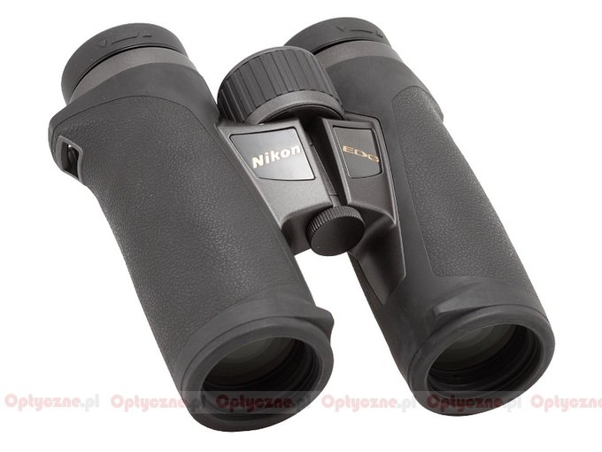

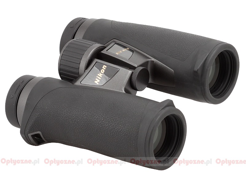

  • Lornetka Nikon 8x32 EDG

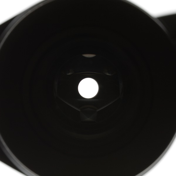

Wewnętrzne odblaski
Lewy: Prawy:
Nikon 8x32 EDG - Wewnętrzne odblaski - Lewy Nikon 8x32 EDG - Wewnętrzne odblaski - Prawy
Małe.
4 / 5.0 pkt

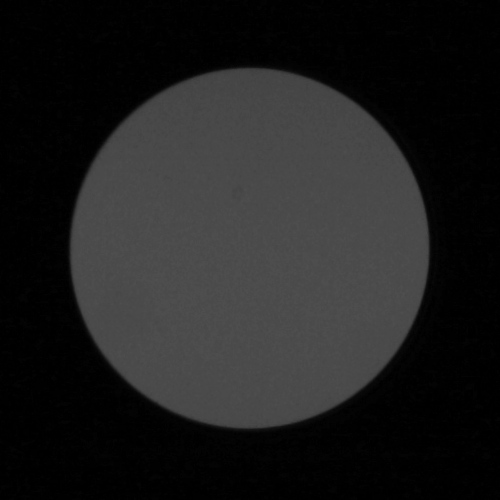

Winietowanie centralne
Lewy: Prawy:
Nikon 8x32 EDG - Winietowanie centralne - Lewy Nikon 8x32 EDG - Winietowanie centralne - Prawy
OL: 0.91%, OP: 0.56%
7 / 8.0 pkt

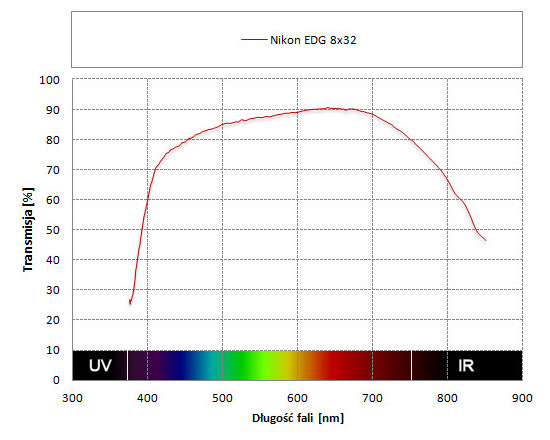

Puryści mogą próbować jeszcze narzekać na transmisję, której wykres zaprezentowaliśmy poniżej.
Faktycznie okolice 87% dla centrum zakresu widzialnego to poziom, do którego potrafią dochodzić znacznie tańsze lornetki. Z drugiej jednak strony, dla światła czerwonego transmisja przekracza 90%, a obraz ma neutralny kolor za sprawą niewielkich strat w świetle niebieskim. Trzeba też pamiętać, że tańsze instrumenty są często dużo mniej skomplikowane optycznie. Brzegi pola widzenia korygują przez to gorzej, ale mają mniej elementów optycznych, na których traci się światło.

    Po orgazmicznych wynikach sądząc jest wybitn.
    Ale ten wykres JEST nieakceptowalny przy takiej cenie! W kluczowym zakresie krotkich fal to jest ok. 80%. Moim zdaniem chodzi tu raczej o jakąś nieudana koncepcje materiału odbijającego światło na pryzmacie. Dielektrycznej powłoki się tak nie zachowują.
  2. Arek
    Arek 24 kwietnia 2015, 11:09
    Z jednej strony - tak. Chciałoby się więcej. Z drugiej strony jeśli podciągnąłbyś wykres transmisji do góry o 3%, nikt by nie zgłaszał zastrzeżeń. A te 3% to jest w ogólności poziom na jakim oko zaczyna widzieć różnicę... Tak więc może gorsza transmisja to efekt zastosowania szkła o nietypowym współczynniku załamania, które gorzej współpracuje z powłokami niż w modelach 8x42 i 10x42, ale jednocześnie zapewnia taką korektę wad jaką widzimy.

    Arek, popatrz na Zakres 400-500 i imponujący wykres Swaro EL i niemal tak dobry w edg 42mm czy Zeiss FL. Ten tu 32 jest przy nich bardzo słaby, sporo gorszy niż hg, a znacznie gorszy niż w SE. I to dość wyraźnie ujawniło się jako slabsze niż w pozostałych edg odwzorowanie bieli.

    Widoczek, masz racje co do rozmiarów. Udalo sie lornetki znacznie zmniejszyc i nadal trwa taka tendencja na rynku. Niestety Arek jedzie po Leicach za optykę właśnie dlatego, ze są ultra.
    Sprawa nie dotyczy 2-3% tylko ok. 10%. Sprobuj ułożyć ranking pod względem transmisji w 400nm, a zobaczysz bardzo ciekawe wyniki.
