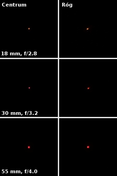

Fujinon 18–55 mm nie koryguje komy idealnie, ale trudno napisać, że wada ta jest jakimś szczególnym problemem. Zdecydowanie bliżej nam tutaj pochwał niż ganienia, dlatego wynik testowanego obiektywu w tej kategorii oceniamy pozytywnie.
Fujifilm Fujinon XF 18-55 mm f/2.8-4 OIS - Koma, astygmatyzm i bokeh
W przypadku astygmatyzmu mamy podobne odczucia do przy komie. Średnia różnica pomiędzy poziomymi i pionowymi wartościami funkcji MTF50 wynosi 5.2%, co jest wynikiem dobrym, któremu niewiele zabrakło do poziomu idealnego.

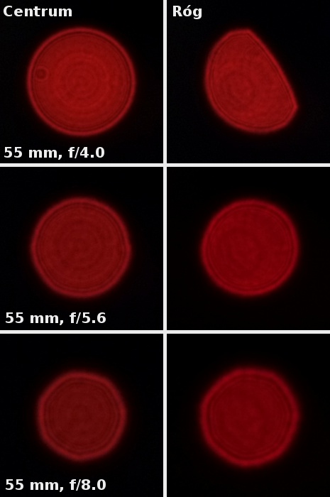

Jeśli chodzi o wygląd rozogniskowanych krążków świetlnych, nie mamy do nich poważnych zastrzeżeń. Z drobniejszych wpadek widać jaśniejszą obwódkę na brzegu oraz mocno przycięty krążek, który uzyskaliśmy w rogu kadru dla maksymalnego otworu względnego. Od razu wskazuje to na spore winietowanie wynikające z czynników mechanicznych. Na szczęście po przymknięciu przysłony do f/5.6 wygląd krążków na brzegu kadru i w centrum jest już bardzo podobny.
