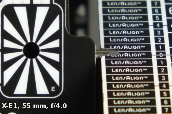

Jeśli chodzi o celność, nie mamy żadnych zastrzeżeń. Liczba pomyłek, którą obiektyw odnotował w warunkach studyjnych sięgnęła symbolicznego 1%. Nie było też problemów z tendencją do ustawiania ostrości przed lub za właściwym obiektem, co widać na poniższym zdjęciu.
Fujifilm Fujinon XF 18-55 mm f/2.8-4 OIS - Autofokus
