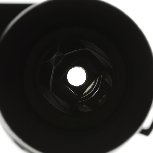

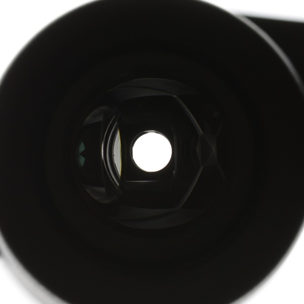

- wewnątrz tubusów sporo zanieczyszczeń i niedokładności wykonania,

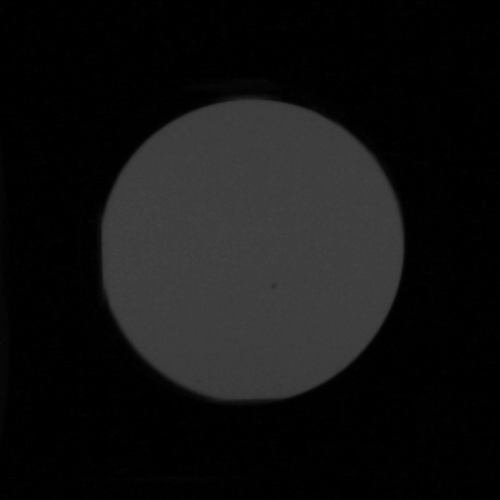

- zauważalnie ścięta prawa źrenica,
- średnica obiektywu trochę mniejsza niż deklarowana.

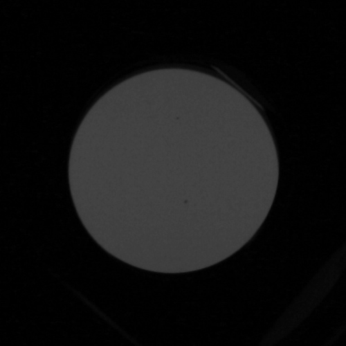

Pierwsze ograniczenie zostało nałożone niejako z góry. Lornetka nie ma obiektywów o średnicy 32 mm lecz o 0.5 mm mniejsze. Jak na mój gust ta lornetka spokojnie mogłaby się nazywać One 8x30, jeśli to spowodowałoby jeszcze mniejszą wagę i gabaryty.
Niska cena odbija się chyba na kontroli jakości i zadbaniu o szczegóły. Wnętrza tubusów pozostawiają wiele do życzenia. Mamy więc sporo zanieczyszczeń, lekkie uszkodzenie pryzmatu, małe zadziory wchodzące w tor optyczny. W sumie nie wpływa to mocno na uzyskiwany obraz, ale na pewno denerwuje i jest naganne.

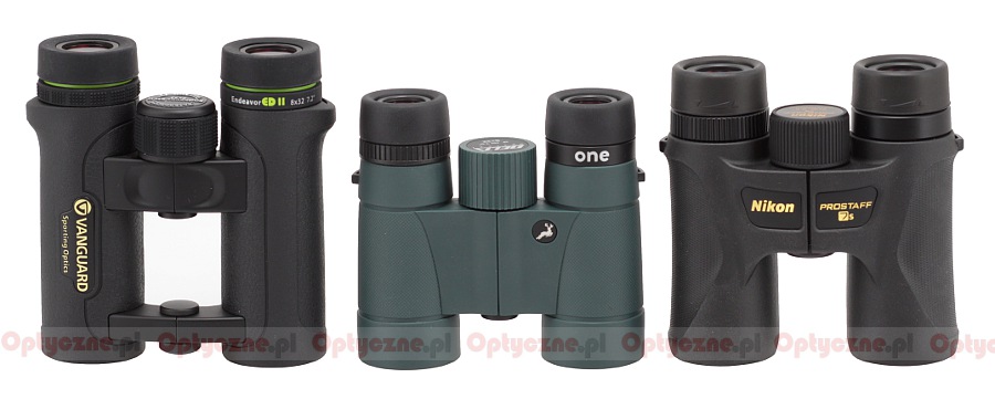

![]() Vanguard Endeavor ED II 8x32, Delta Optical One 8x32 i Nikon Prostaff 7s 8x30. |
Nasze ogólne wrażenia z użytkowania nowej Delty są pozytywne. Kupując malutką lornetkę dachowopryzmatyczną za 449 zł nie można oczekiwać cudów. Każdy, kto uwzględni ten fakt, będzie zadowolony z osiągów modelu One 8x32. Gdy jeszcze przy wyborze uda nam się zajrzeć do wnętrza tubusa i wybrać egzemplarz taki, w którym fabryka przyłożyła się do zadbania o czystość i poprawność wykonania, będzie to naprawdę udany zakup.
