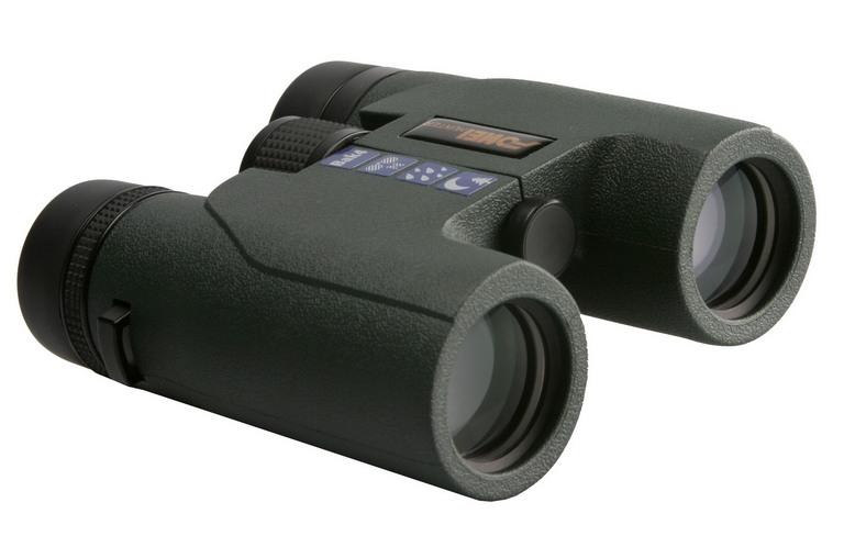

Hunter II 8×32 należy do zmodernizowanej serii popularnych lornetek Hunter. Nowy model z rzymską cyfrą dwa ma kompaktowe wymiary, proste tubusy z obiektywami o średnicy 32 mm oraz ośmiokrotnie powiększający układ optyczny. Nowoczesna konstrukcja, której podstawą jest wytrzymały metalowy korpus, umożliwia korzystanie i niezawodne działanie w różnych warunkach. Do wytrzymałości przyczynia się gruba warstwa gumowej ciemnozielonej powłoki, która tłumi uderzenia i dzięki delikatnemu piaskowemu wzorowi umożliwia wygodne trzymanie. Hunter II 8×32, jak wszystkie nowoczesne lornetki, jest odporny na kurz i wodę. Tubusy napełniane są suchym azotem, który chroni przed przenikaniem się wody oraz zaparowaniem optyki w razie nagłej zmiany temperatury. Bardzo dobry obraz obserwowanych obiektów i zwierzyny umożliwia kompletnie szklany układ optyczny, ze sprawdzonymi pryzmatami Bak4, wyposażony w kilkuwarstwowe powłoki antyrefleksyjne FMC (Fase Multi Coated) z ciemnozielonym odcieniem. Szybkie ustawianie ostrości zapewnia sprawdzone antypoślizgowe pokrętło między okularami. Oba okulary posiadają obrotowe wysuwane muszle, umożliwiające wygodne i szybkie ustawienie dla obserwacji w okularach, a także bez okularów. Ochronę obiektywów i okularu podczas transportu zapewniają gumowe ochraniacze. Lornetka Hunter II 8×32 jest dostarczana z prostym nastawnym pasem do noszenia oraz nylonowym futerałem, dostosowanym do noszenia na pasku lub na oddzielnym pasie. Futerał zamykany jest klasycznym zamkiem błyskawicznym oraz klapką na rzepy.

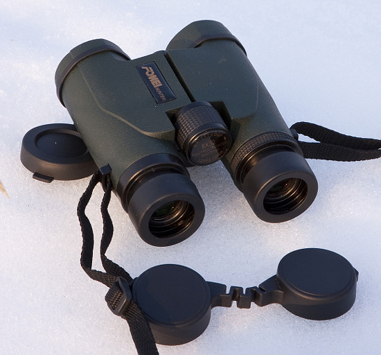

Hunter II 8×32 był testowany przez redaktora czeskiego magazyn „Myslivost”. Pavel Klozik tak opisał nową lornetkę.
„Kiedy dostałem małego Huntera II, najpierw dokładnie go obejrzałem i wypróbowałem, jak się trzyma. Ogólne wykonanie jest bardzo dobre, a gumowa, delikatnie szorstkowana powierzchnia przylega do dłoni. Następnie sprawdziłem ustawianie ostrości. Pokrętło centralnego wyostrzania obraca się z przyjemnym, jakby maślanym oporem. Podczas wyostrzania nie ma wyczuwalnego luzu w obracaniu, a nastawianie ostrości ma odpowiedni przebieg i szybkość. W podobny sposób mogę ocenić pierścień delikatnej korekcji optycznej. Ma nieco sztywniejszy ruch, co właściwie mi nie przeszkadza, ponieważ po ustawieniu korekcji nie muszę się obawiać jej ewentualnego rozstrojenia podczas otarcia lornetki o odzież. Nie mniej, praktyczniej byłoby, gdyby pierścień miał skalę na grzbiecie okularu, zamiast na jego dolnej powierzchni. Pokrywki obiektywów trzymane są elastycznymi gumowymi obręczami na obiektywach i nie grozi ich zgubienie. Jednoczęściową pokrywkę okularów można zabezpieczyć na pasie nośnym lornetki. Również tutaj byłem zadowolony.

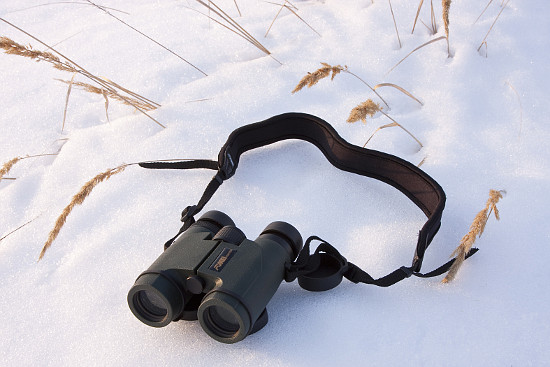

Pas nośny lornetki jest stosunkowo wąski, lecz funkcjonalny. Fomei oferuje dodatkowo do zakupienia szerszy elastyczny pas nośny serii AirCel, z woreczkami wypełnionymi gazem atmosferycznym. Pas AirCel mogę polecić. Nie ociera skóry, nie powoduje nadmiernego pocenia się, nie ślizga się po odzieży i jest elastyczny, tak więc łagodzi nieprzyjemne wcinanie się do szyi podczas noszenia lornetki w trakcie poruszania się w terenie. Pasy AirCel posiadają bardzo dobre cechy użytkowe, a Fomei dostarcza je w kilku wariantach, przeznaczonych do noszenia lornetki, aparatu fotograficznego, torby z laptopem oraz innych bagaży. Jak pokazują fotografie, właściwości Huntera II sprawdzałem właśnie z pasem nośnym AirCel, który mam przygotowany na podobne okazje i stosuję także jego kolejne warianty.
