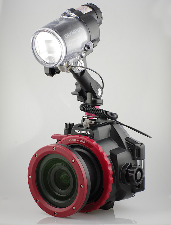

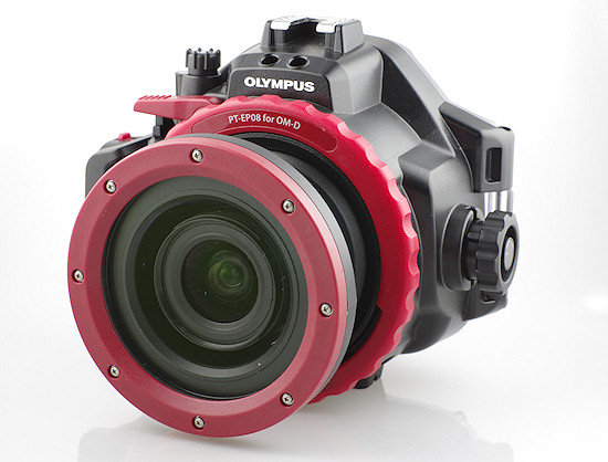

Sercem systemu jest wodoszczelna do 45 metrów obudowa Olympus PT-EP08. Została ona wykonana z poliwęglanów i jest dedykowana do O-MD. Jeżeli chodzi o zabezpieczenie przed wilgocią oraz system mocowania aparatu i zamykania pokrywy, to nie odbiegają one od wcześniejszych modeli, przeznaczonych do aparatów Olympus PEN. Szczelność obudowy zapewnia duży o-ring, a do zamykania służy wygodny zatrzask z blokadą. Nic nie zmieniło się też w kwestii możliwości kontroli szczelności obudowy, gdyż poniżej szybki chroniącej ekran LCD producent umieścił okienko monitorowania dla detekcji przenikania wody.
Olympus OM-D E-M5 pod wodą - Olympus OM-D E-M5 pod wodą
Cała konstrukcja waży ponad 1.5 kg, a po włożeniu aparatu wraz z obiektywem otrzymujemy sprzęt o masie ponad 2.2 kg. Na szczęście podczas nurkowania nie stanowi to najmniejszego problemu, gdyż pod wodą obudowa ma lekko dodatnią pływalność i trzymanie jej to czysta przyjemność.

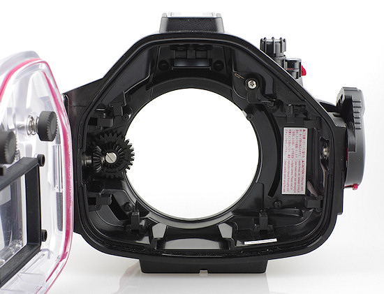

Samo wkładanie aparatu do obudowy jest dziecinnie proste, gdyż zaprojektowano ją w taki sposób, że OM-D niejako wpasowuje się w nią sam i w zasadzie nie ma możliwości nieprawidłowego umieszczenia korpusu w jej wnętrzu. Aparat możemy umieścić wraz z podłączaną do portu akcesoriów zewnętrzną lampą błyskową Olympus FL-LM2, którą możemy nabyć razem z aparatem i obiektywem M.ZUIKO DIGITAL ED 12–50 mm f/3.5–6.3 EZ w tzw. „Premium Kit”.

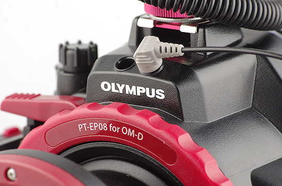

Pozwoli nam to na skorzystanie z zewnętrznych podwodnych lamp błyskowych, takich jak np. Olympus UFL-1, czy Olympus UFL-2 – obudowę wyposażono bowiem w dwa porty światłowodowe pozwalające na wyzwalanie zewnętrznych fleszy.

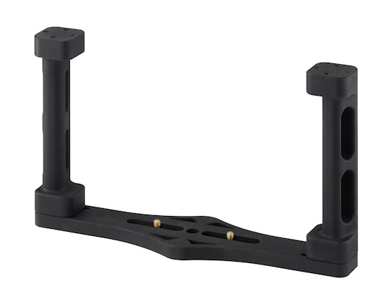

W przypadku korzystania z dwóch lamp konieczne jest zaopatrzenie się w specjalny wspornik Olympus PTBK-E02. Do końcówek wspornika doczepiamy następnie specjalne adaptery i do nich możemy wówczas przymocować lampy za pośrednictwem wspomnianych wcześniej ramion. Trochę smuci fakt, że producent do tak rozbudowanego systemu nie oferuje ramion elastycznych, które dają niemal nieograniczone możliwości w kierowaniu strumienia światła i w takim przypadku musimy posiłkować się produktami innych producentów.
Wspornik Olympus PTBK-E02 pozwala zamontować dwie zewnętrzne lampy błyskowe i jednocześnie ułatwia stabilne trzymanie całego zestawu

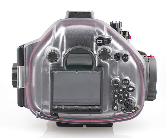

Wróćmy do samej obudowy. Po włożeniu aparatu okazuje się, że konstruktorzy zadbali o dostęp do wszystkich manipulatorów znajdujących się na korpusie OM-D. Dzięki temu nie mamy problemów z korzystaniem z dwóch kół nastaw, a także koła wyboru trybów. Także guziki funkcyjne znalazły swoich odpowiedników na ściankach PT-EP08. Musimy się jednak liczyć z faktem, że część manipulatorów na obudowie podwodnej zmieniła swoje położenie w stosunku do ich lokalizacji na korpusie aparatu. Jednak do tego osoby zajmujące się fotografią podwodną powinny być już przyzwyczajone.
Podczas nurkowania możemy też skorzystać z wizjera elektronicznego, jednak w obudowie nie zastosowano żadnej soczewki powiększającej i dlatego przykładając oko (a w zasadzie maskę) do muszli ocznej zobaczymy obraz z bardzo mocnym winietowaniem. W związku z tym pod wodą lepiej jest korzystać z ekranu LCD, tym bardziej, że jest on doskonałej jakości i nie sprawia najmniejszych problemów podczas kadrowania.

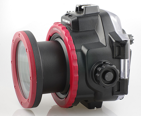

Bez problemów możemy też zmieniać ogniskową, bowiem obudowę wyposażono w dużą gałkę służącą do zoomowania. Znalazła się ona z na bocznej ściance, dzięki czemu mamy do niej bardzo łatwy dostęp i obsługuje się ją o wiele wygodniej, niż np. tę znaną z obudowy podwodnej do aparatu E-PL3 . Tradycyjnie, chcąc z niej korzystać musimy dokupić specjalny pierścień, który po założeniu na tubus obiektywu zazębia się z mechanizmem gałki. W ofercie Olympusa znajdziemy dwa tego typu pierścienie. Pierwszy z nich to PPZR-EP01 dedykowany do obiektywu M.Zuiko Digital 14–42 mm f/3.5–5.6 ED, a drugi, o oznaczeniu PPZR-EP02 pasuje do obiektywów M.Zuiko Digital 9–18 mm f/4.0–5.6 ED oraz M.Zuiko Digital 14–42 mm f/3.5–5.6 II (R).

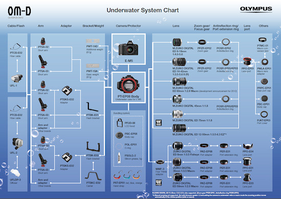

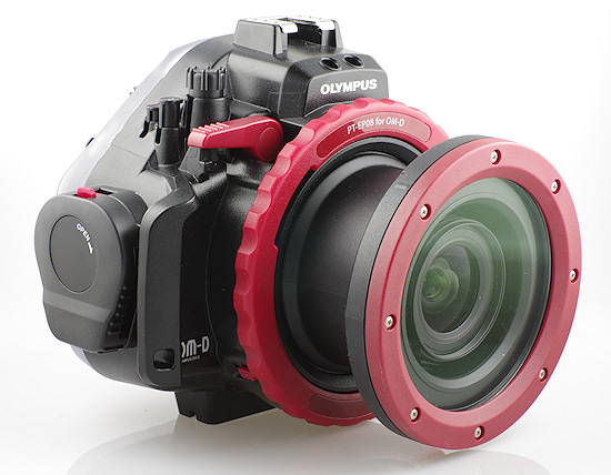

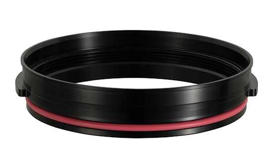

Skoro jesteśmy już przy temacie obiektywów, to nie sposób nie wspomnieć tutaj o najciekawszej rzeczy, która znalazła się w opisywanej obudowie. W końcu doczekaliśmy się bagnetu pozwalającego na zmianę portów obiektywów. Funkcjonalność ta była do tej pory oferowana w obudowach podwodnych do lustrzanek E-Systemu i pierwszy raz znalazła się w obudowie do bezlusterkowca Mikro Cztery Trzecie. Choć samo mocowanie portów uległo zmianie, to producent nie zapomniał o wcześniejszym systemie i do PT-EP08 możemy podpiąć kilka portów, które były oferowane do obiektywów Cztery Trzecie.
Sama wymiana portów nie stwarza najmniejszych problemów, bowiem po przesunięciu blokady wystarczy obrócić duży pierścień i ściągnąć port, po założeniu nowego portu jedynie zaciskamy pierścień, a blokada zamyka się samoczynnie. Proces ten zajmuje zaledwie kilka sekund (co ilustruje poniższa animacja) i pozwala cieszyć się niemal nieograniczonymi możliwościami konfiguracji obudowy.

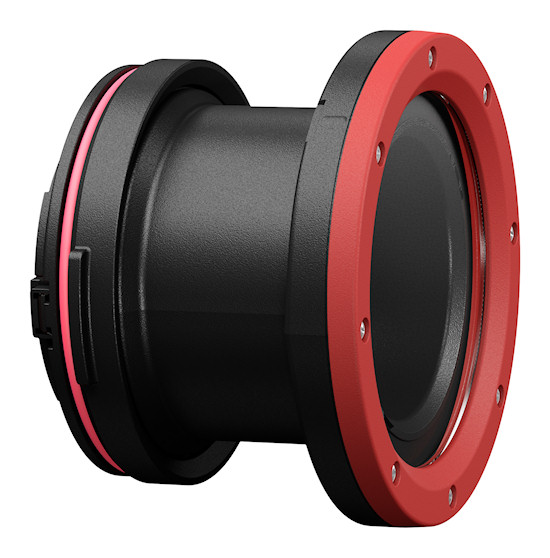

Chcąc korzystać z obiektywów Mikro Cztery Trzecie musimy zaopatrzyć się w port PPO-EP01, który współpracuje z następującymi modelami:
  • M.Zuiko Digital 14–42 mm f/3.5–5.6 ED
  • M.Zuiko Digital 14–42 mm f/3.5–5.6 II (R)
  • M.Zuiko Digital 9–18 mm f/4.0–5.6 ED
  • M.Zuiko Digital 45 mm f/1.8
  • M.Zuiko Digital 60 mm f/2.8 ED Macro
  • M.Zuiko Digital 75 mm f/1.8 ED
  • M.Zuiko Digital 12–50 mm f/3.5–6.3 ED EZ
Olympus PPO-EP01
Widać więc, że kupując jeden port możemy wykorzystać go zarówno do fotografii podwodnych krajobrazów, wysokiej jakości zdjęć z wykorzystaniem doskonałych „stałek”, makrofotografii, a także podczas wideofilmowania, gdzie możemy cieszyć się płynną zmianą ogniskowej w obiektywie M.Zuiko Digital 12–50 mm f/3.5–6.3 ED EZ. Jakby tego było mało, nic nie stoi na przeszkodzie, aby do obudowy podłączyć opisywany tu konwerter makro Olympus PTMC-01. Wystarczy jedynie wyposażyć się w odpowiedni adapter.

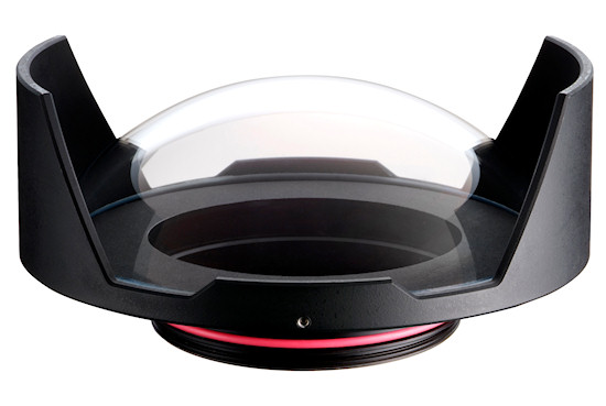

Trzeba przyznać, że producent pomyślał tu o prawie wszystkich aspektach fotografii podwodnej, a jedyne czego nam w tym wszystkim brakuje, to port kopułkowy. Jednak i z tym możemy sobie poradzić, gdyż w ofercie Olympusa jest adapter PAD-EP08, który zmienia nam mocowanie portów, na to znane z obudów podwodnych do lustrzanek E-Systemu.
Adapter portów PAD-EP08
Otwiera nam to szereg nowych możliwości. Przede wszystkim mamy do dyspozycji wówczas port kopułkowy PPO-E04, a także dwa porty płaskie PPO-E01 i PPO-E03.
Port kopułkowy Olympus PPO-E04

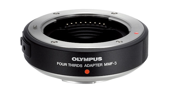

Są one co prawda dedykowane do obiektywów systemu Cztery Trzecie, jednak nic nie stoi na przeszkodzie, aby skorzystać tutaj z adaptera Olympus MMF-3. Pozwala on na podpięcie do OM-D obiektywów E-Systemu i korzystania z ich pełni możliwości, czyli autofokusu oraz przekazywania informacji o przysłonie do korpusu.
Adapter Olympus MMF-3
Wówczas wraz z E-M5 możemy zabrać pod wodę przede wszystkim Zuiko Digital 8 mm f/3.5 ED Fish-Eye, a także Zuiko Digital 35 mm f/3.5 Macro oraz Zuiko Digital 50 mm f/2.0 Macro ED.

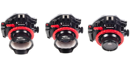

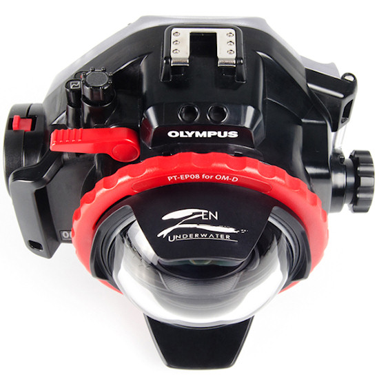

To jednak nie wszystko. Uniwersalnością obudowy PT-EP08 oraz znakomitą jakością obrazów oferowanych przez OM-D zainteresowali się już producenci niezależni. Dzięki temu w ich ofercie znaleźć można dedykowane do podwodnego systemu Olympusa porty kopułkowe, które współpracują nie tylko z obiektywami M.Zuiko Digital 9–18 mm f/4.0–5.6 ED oraz M.Zuiko Digital 14–42 mm f/3.5–5.6, ale także Panasonic Lumix G Vario 7–14mm F4 ASPH i Panasonic Lumix G FISHEYE 8 mm f/3.5.

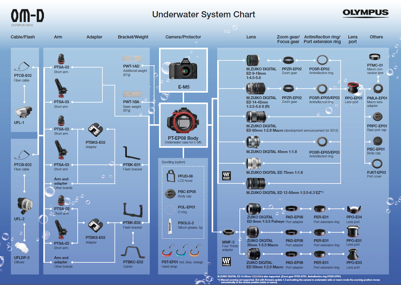

Akcesoria
System do fotografii podwodnej Olympus OM-D to nie tylko obudowa i porty obiektywów. W ofercie producenta znajdziemy też liczne akcesoria. Wśród tych oferowanych wraz z obudową znajdziemy uszczelniającą pastę silikonową, opaskę na rękę, saszetki z żelem higroskopijnym oraz osłonę przeciwsłoneczną na ekran LCD i wizjer. Oprócz tego możemy się zaopatrzyć w pierścienie antyodbiciowe, które montuje się wewnątrz obudowy i które eliminują promienie światła wpadające do niej pod niewłaściwym kątem i mogące powodować powstawanie odblasków na fotografiach. Dla osób ceniących komfort Olympus oferuje wygodne opaski neoprenowe oraz solidny uchwyt ułatwiający noszenie obudowy, gdy mamy podpięte do niej dwie lampy błyskowe. Na komfort użytkowania OM-D pod wodą mogą też wpłynąć dodatkowe sztabki balastowe, które w zależności od konfiguracji naszego zestawu fotograficznego pozwolą dopasować jego pływalność do naszych preferencji. Całości dopełniają wszelkiego rodzaju dekielki oraz dyfuzory na lampy błyskowe.
