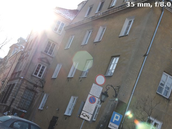

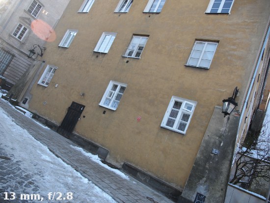

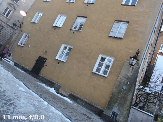

Ogromny postęp, jaki dokonał się w ostatnich 30 latach w dziedzinie technologii powłok antyodbiciowych spowodował, że większość współczesnych obiektywów (szczególnie tych wysokiej klasy) bardzo dobrze radzi sobie przy pracy pod ostre światło. Do zupełnej rzadkości należą obecnie sytuacje, w których na obrazie ukazują się nam potężne flary prześwietlające obraz.
Panasonic 12–35 mm f/2.8 to drogi instrument – niestety poważnej wpadki się nie ustrzegł. Jego praca pod światło jest zła. W wielu przypadkach na zdjęciach widać bardzo jasne i intensywne flary. Co więcej, artefakty pojawiają się nawet wtedy, gdy ostre źródło światła jest poza kadrem. Takie rzeczy nie powinny mieć miejsca w instrumencie tej klasy.
