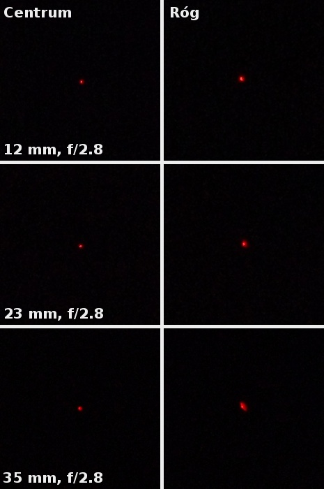

Na ogniskowych 12 i 23 mm koma daje się we znaki tylko nieznacznie. Troszkę bardziej przeszkadza na maksymalnej ogniskowej, ale nawet tam nie jest duża. Ogólnie rzecz biorąc zachowanie w tej kategorii można oceniać pozytywnie.
Panasonic G X VARIO 12-35 mm f/2.8 ASPH. P.O.I.S - Koma, astygmatyzm i bokeh
Astygmatyzm daje się zauważyć, bo średnia różnica pomiędzy poziomymi i pionowymi wartościami funkcji MTF50 wynosi 9%. Jeśli popatrzymy na ogniskowe, to okaże się, że największy wpływ daje on na krańcach, a najmniejszy w centrum zakresu ogniskowych. Właśnie dlatego owo centrum wypada najlepiej pod względem rozdzielczości na maksymalnym otworze względnym.

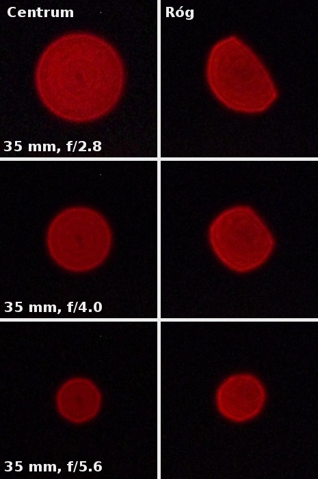

Rozkład światła w rozogniskowanych obrazach punktów świetlnych jest stosunkowo równy. W okolicach maksymalnego otworu względnego nie widać żadnych wyraźnych pierścieni czy kręgów. Po przymknięciu obiektywu do f/5.6 zauważalny pierścień zaczyna pojawiać się na krawędzi krążka. Ogólnie oceniając, wygląd nieostrości jest jednak dobry i powinien być odbierany jako miły dla oka.
