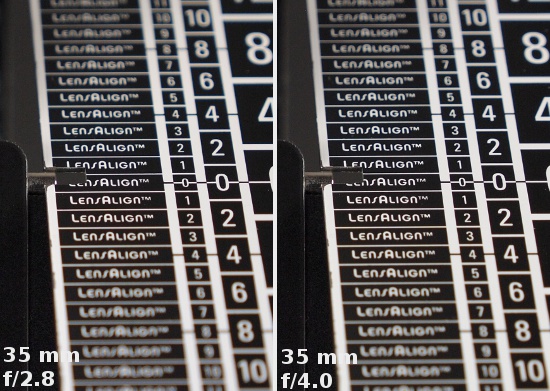

Testowany obiektyw nie ma prawie żadnych problemów z podłużną aberracją chromatyczną. Widać to doskonale na poniższych zdjęciach.
Panasonic G X VARIO 12-35 mm f/2.8 ASPH. P.O.I.S - Aberracja chromatyczna i sferyczna

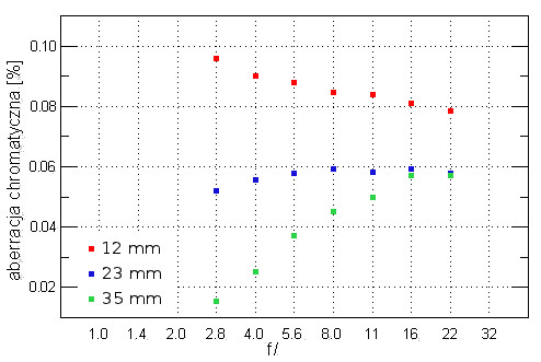

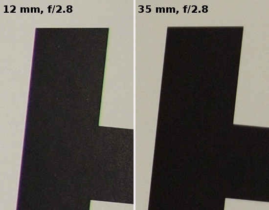

Także poprzeczna aberracja chromatyczna nie jest czymś, czym powinniśmy zaprzątać sobie głowę. Na dłuższych ogniskowych jest niezauważalna. Tylko na ogniskowej 12 mm jest średnia, choć po przymknięciu zbliża się do poziomu małego.

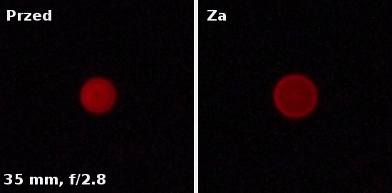

Obiektyw nie pokazywał żadnego efektu „pływania” ogniska, co sugeruje, że aberracja sferyczna nie może być duża. Nie jest jednak korygowana idealnie, co widać na poniższych ujęciach rozogniskowanego krążka światła uzyskanego przed i za ogniskiem. Widać, że przebieg natężenia światła różni się zauważalnie – tam gdzie w jednym przypadku mamy lokalne maksimum, w drugim natrafiamy na minimum.
