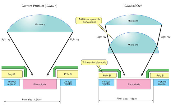

ICX681SQW to oznaczenie nowej matrycy CCD opracowanej przez firmę Sony. Sensor o efektywnej rozdzielczości 14.2 Mpix (4352 × 3264 pikseli) i wielkości 1/2.3 cala (przekątna 7.791 mm) wyróżnia się niespotykaną do tej pory wielkością pojedynczego piksela, która wynosi zaledwie 1.43 μm.
Taki wynik udało się osiągnąć dzięki zastosowaniu układu dwóch mikrosoczewek skupiających umieszczonych nad każdym pikselem. Inne procesy miniaturyzacyjne doprowadziły także do zmniejszenia poboru mocy o ok. 12% – spadek z 431 mW do 378 mW.
![]() Schemat ilustrujący porównanie nowego sensora z tradycyjną matrycą z jedną mikrosoczewką nad pikselem. |

podejrzewam ze chodzi tu o to, iz uklad soczewek skupiajacych zbiera swiatlo z podobnej powierzchni co w przypadku starszych matryc (z jedna soczewka i pikselem 1.55 μm), ale dzieki mniejszemu rozmiarowi pikseli sa one luzniej ulozone na matrycy przez co oddzialywania miedzy nimi sa mniejsze.
Ciekawe jak się taką mikrooptykę wykonuje w procesie litograficznym. Z pewnością taki dwuelementowy kondensor jest sprawniejszy optycznie a ponadto można go ulepszać, np. korygując aberrację chromatyczną. Ciekawe również na ilu soczewkach się skończy i czy wymyślą zoom piezoelektryczny, gdzie będzie można soczewki przesuwać osiowo albo tilt przez pochylanie mikrosoczewek w narożnikach w zależności od zastosowanego obiektywu. W ciekawych czasach żyjemy. No, no -- viva Sony!

@cedrys - no to mi też wytłumacz, do czego miałaby służyć korekcja aberracji dla jednego piksela - i nie wiem czy chodzi Ci o korekcje aberracji pochodzącej z obiektywu (to miałoby jakiś tam sens, ale dla tak małego obszaru jak piksel , to chyba by się pryzmat przydał, a nie dwie soczewki), czy chodzi ci o korekcję spodziewanej aberracji z soczewek nad pikselem - a to wydaje mi się kompletnie bez sensu, bo po co. Przecież dla piksela Bayera chodzi tylko o natężenie światła, a nie o informacje o długości fali.
Jak dla mnie dwie soczewki są po to, aby skuteczniej załamać światło, dzięki czemu soczewki można przybliżyć bardziej do sensora - w końcu po coś ten "thinner film electrode" z rysunku jest "thinner" :)
Yura, gdyby chodziło o samo przybliżenie mikrosoczewki wystarczyłoby zmniejszyć jej ogniskową, co w efekcie dałoby miniaturę rybiego oka. Weź zrób eksperyment z silna lupą (jednosoczewkową) i umieść pod nią płytkę z zielonego szkła, następnie zogniskuj obraz słońca na okręgu powiedzmy 60% średnicy lupy. Zobacz jak równomierny będzie rozkład jasności na tej powierzchni. Fotosensory (zwane fotodiodami) mają różną konstrukcję: jedne podobnie do fotorezystorów mają postać meandra inne postać mozaiki. Nieważne jak są skonstruowane, ważne aby kondensor równomiernie oświetlał powierzchnię fotosensora, gdyż tylko wtedy zostanie wyłapana najdokładniej energia fotonów. Jeśli mikrosoczewka będzie miała aberracje chromatyczną to rozkład będzie nierównomierny i będą obszary "przepalone", jak na zdjęciu - a przepalone znaczy utracone bezpowrotnie. Na tym poziomie nie ma już RAW-ów. Długość fali ma oczywiście znaczenie.
Dalej nie rozumiem. Przecież piksel na matrycy, to kolektor - kawałek krzemu i nieważne gdzie uderzy foton, ważne że uderzy. Informacja jest zbierana na zasadzie jest / nie ma, a nie czy jest w środku, czy z boku.
Skoro jedna soczewka ma za zadanie "ścisnąć" światło tak żeby trafiało w detektor, a nie latało i obijało się po "infrastrukturze", to druga ma chyba to tylko usprawnić? Cały czas mi się rozchodzi po co druga soczewka, jak nie właśnie po to.
Yura, nie jest tak jak sobie wyobrażasz, dlatego nie pasuje Ci ta druga soczewka. Jeden piksel to studzienka fotonowa o rzeczywistych wymiarach i zdolności wyłapywania fotonów dochodzącej do kilku tysięcy. To nie jest abstrakt matematyczny punktu w przestrzeni euklidesowej. Dno tej studzienki przypomina powierzchnię nowoczesnego fotoogniwa a ściany boczne wykorzystują zjawisko całkowitego wewnętrznego odbicia. Spróbuj sobie wyobrazić gdy promień pada na tradycyjną silnie wypukłą mikrosoczewkę w narożniku, pod dużym kątem do osi optycznej. Częściowo przechodzi on przez nią i trafia na sąsiednią rozmazując obraz, co powoduje spadek rozdzielczości w narożnikach. Nowe rozwiązanie zmniejsza ten szkodliwy efekt. Sony wie co robi...

Wracając do artykułu - różnica w porównaniu z obecnymi matrycami z mikrosoczewkami jest taka, że powierzchnia zbierająca mikrosoczewki jest większa w stosunku do powierzchni piksela, i pewnie nie udało im się (albo nie opłacało) zrobić odpowiednio precyzyjnej/sprawnej pojedynczej mikrosoczewki, to zrobili dwie, a potem swoje robi już marketing.
