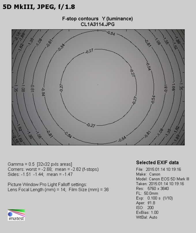

Canon 5D III, f/1.8 Canon 5D III, f/2.0
Canon EF 50 mm f/1.8 II - Winietowanie Canon EF 50 mm f/1.8 II - Winietowanie
Canon 5D III, f/2.8 Canon 5D III, f/4.0
Tutaj sytuacja jest niestety bardzo zła. Na maksymalnym otworze względnym tracimy aż 60% światła w rogach kadru (−2.62 EV). To naprawdę ogromny wynik. Na przysłonie f/2.0 jest tylko trochę lepiej, bo winietowanie sięga tam 55% (−2.28 EV). Wada ta wciąż jest wyraźnie widoczna dla f/2.8 i wynosi tam 32% (−1.10 EV). O niewielkim poziomie możemy mówić dopiero dla otworu względnego f/4.0, bo uzyskany tam wynik to 15% (−0.47 EV). Całkowita likwidacja winietowania występuje dopiero dla przysłony f/5.6, bo notujemy tam wynik sięgający tylko 9% (−0.28 EV).
Osiągi Canona bardzo słabo prezentują się na tle konkurentów. Warto tutaj przypomnieć, że Nikkory AF 1.8/50D i AF-S 1.8/50G, na maksymalnym otworze względnym pokazywały winietowanie na poziomie 41–44%, a więc znacząco mniejszym niż u Canona.
