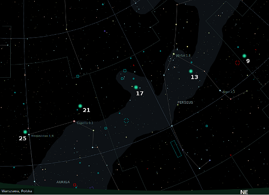

W najbliższych dniach C/2009 R1 (McNaught) będzie świecić na tle gwiazd z konstelacji Perseusza, by w ostatniej dekadzie miesiąca przejść do gwiazdozbioru Woźnicy. Poniższa mapka przedstawia jej trasę na niebie. Mapka pokazuje widok północno-wschodniego horyzontu, w Warszawie o godzinie 2:10 naszego czasu w nocy z 12 na 13 czerwca.

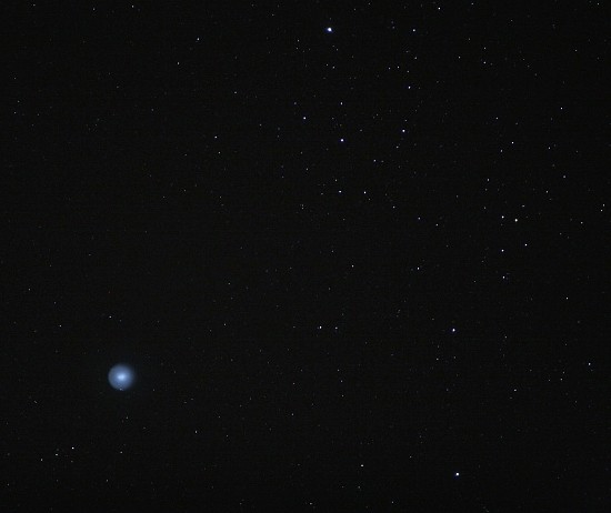

Dla przykładu, poniżej prezentujemy zdjęcie komety 17P/Holmes wykonane opisaną powyżej techniką. Użyto aparatu Canon EOS 20D oraz obiektywu Canon EF 70–200 f/2.8L USM ustawionego na ogniskową 70 mm i f/2.8.

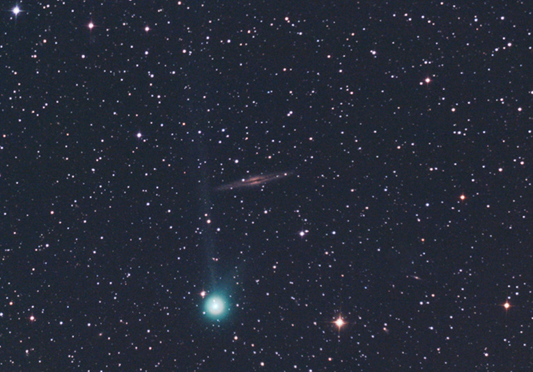

    No niestety ta kometa do łatwych nie należy. Da się ją sfotografować nawet obiektywem 50mm, ale widoczne będzie tylko dość jasne zielone jądro. Na ogonek potrzebna będzie dłuższa ogniskowa i... montaż paralaktyczny z prowadzeniem. Kometa wprawdzie na dziś jest obiektem całonocnym (czyli nie zachodzi) ale jest bardzo nisko nad horyzontem co przy krótkiej nocy jest sporym utrudnieniem. Moim zdaniem najlepsze godziny na fotografowanie są pomiędzy północą a drugą godziną. Później niestety sukcesywnie zaczyna się robić coraz jaśniej co praktycznie uniemożliwia złapanie komety (z ogonkiem).
    Mi udało się ją sfotografować w nocy 5/6 link
