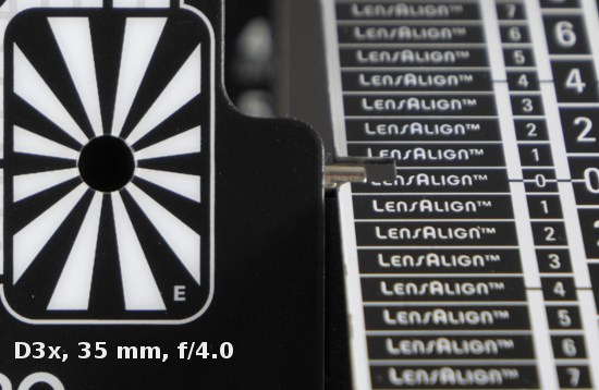

Jeśli chodzi o tendencję do ustawiania ostrości przed lub za obiektem, sytuacja nie jest prosta. W przypadku pracy na D7000 w około 3/4 przypadków ostrość była ustawiana tam gdzie trzeba (co pokazuje poniższy obrazek), ale w pozostałych wypadkach układ aparat plus obiektyw ustawiał ostrość przed obiektem. Ani razu nie ustawił jej za obiektem. W przypadku współpracy z D3x wyniki były lepsze, bo w znacznej większości przypadków ostrość była ustawiana tam gdzie należy, ale, co ciekawe, w tych przypadkach kiedy obiektyw spudłował, ostrość była znów ustawiana przed obiektem.
