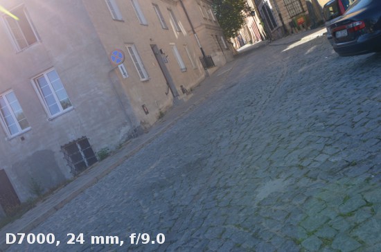

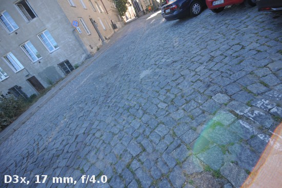

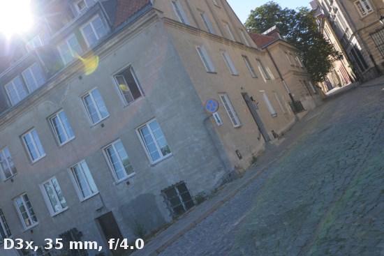

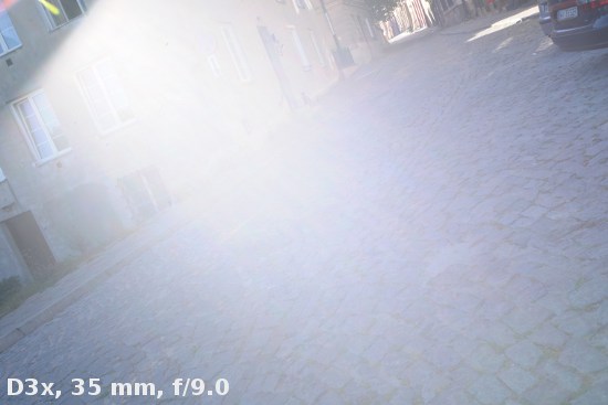

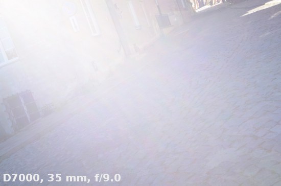

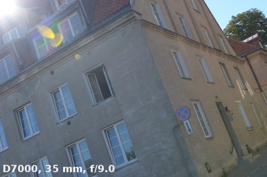

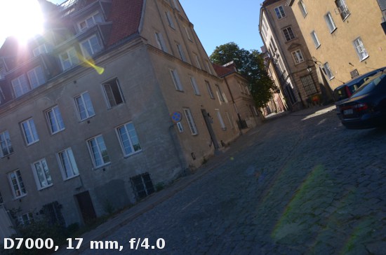

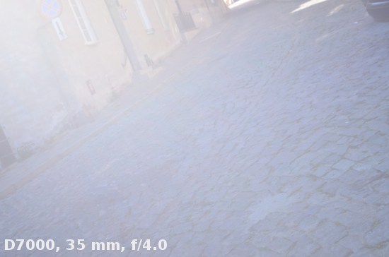

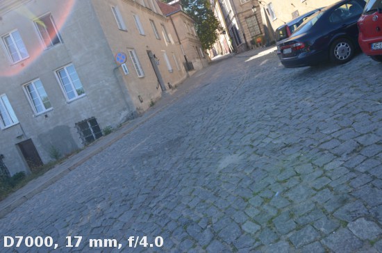

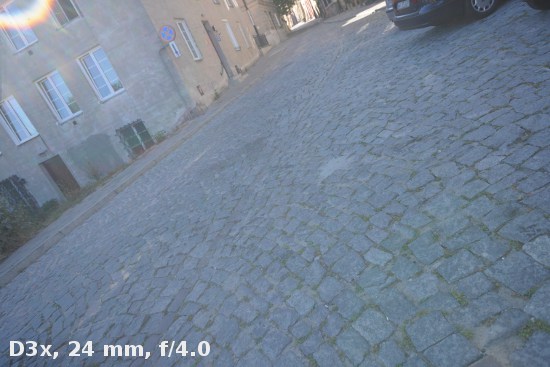

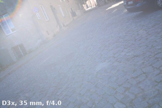

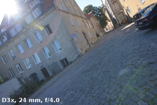

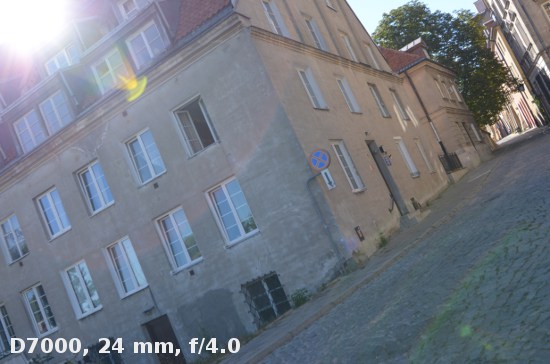

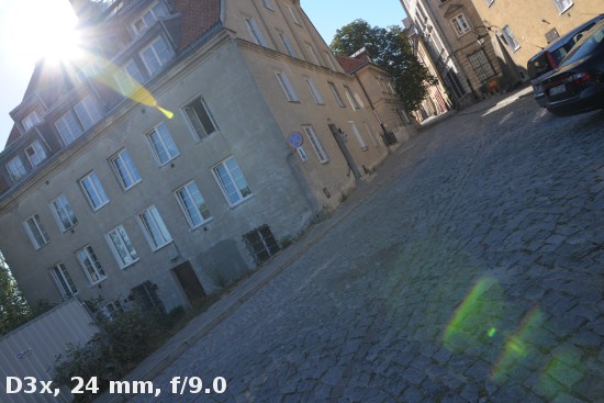

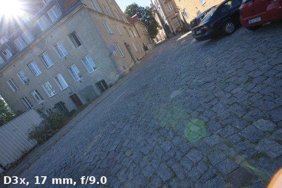

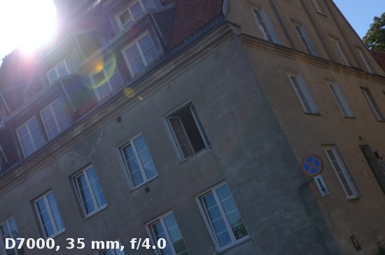

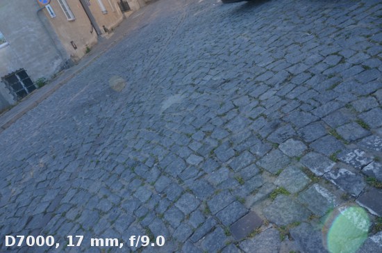

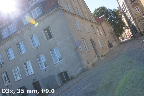

Chcąc być złośliwym można napisać, że Tokina 17–35 mm oferuje nam doskonały przegląd wszelkiego rodzaju artefaktów świetlnych, jakie możemy uzyskać przy pracy pod ostre światło i to nieważne czy używamy korpusu pełnoklatkowego, czy z matrycą APS-C/DX. Zmieniając przysłonę i ogniskową oraz położenie źródła światła możemy uzyskać praktycznie wszystko: flary i bliki we wszystkich kolorach tęczy, spadki kontrastu, potężne odblaski zajmujące prawie cały kadr, prawie prześwietlone flarami rogi kadru i to nawet wcale nie te, gdzie znajduje się słońce… Sytuacja jest naprawdę dramatyczna i tym bardziej bolesna, że potężne artefakty widać nawet wtedy, gdy źródło światła znajduje się daleko poza kadrem. Zresztą ilość zdjęć zamieszczonych poniżej, na których staraliśmy się uwiecznić wszelkie warianty możliwych do zarejestrowania artefaktów, mówi sama za siebie…
Drodzy konstruktorzy optyki Tokiny. Czas chyba nauczyć się optymalizacji konstrukcji pod kątem pracy pod ostre światło. Tak złego zachowania w tej kategorii nie prezentuje żaden inny producent.
