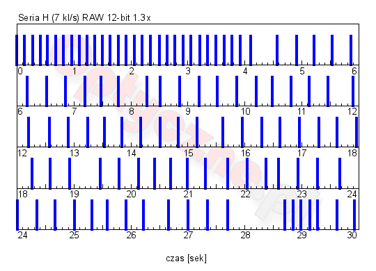

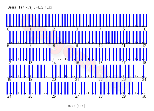

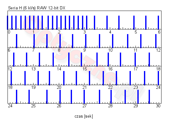

Spójrzmy na dokładne wyniki dla trybu szybkiego (H), przy ustawionym formacie obrazu DX:
Nikon D7200 - Użytkowanie i ergonomia

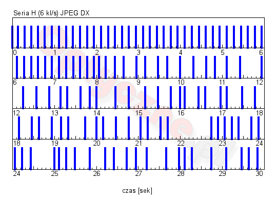

W formacie DX aparat nie ma większych problemów z osiągnięciem deklarowanej prędkości fotografowania. Jedynie dla 12-bitowych RAW-ów zanotowaliśmy minimalnie niższą prędkość na poziomie 5.8 kl/s. W przypadku plików JPEG bufor zapycha się po około 8 sekundach, co można uznać za całkiem dobry wynik. Dalsze fotografowanie odbywa się z dość nierówną prędkością. Jej średnią wartość można jednak oszacować na poziomie 3.6 kl/s. Przerwa w okolicach 22 sekundy wynika z faktu, że aparat osiągnął maksymalną liczbę 100 zdjęć i konieczne było ponowne wciśnięcie spustu migawki.
Osiągi dla RAW-ów prezentują się całkiem nieźle. Bufor pozwala na wykonanie serii 19 (12-bitowych) lub 14 (14-bitowych) RAW-ów. W dalszym etapie fotografowanie spada odpowiednio do poziomu 1.93 oraz 1.66 kl/s. Przejdźmy teraz do wyników otrzymanych w trybie szybkim dla zdjęć zapisywanych w przy cropie 1.3x.
W przypadku JPEG-ów aparat nie ma najmniejszych problemów z osiągnięciem prędkości fotografowania 7 kl/s. Co więcej, jest w stanie wykonać z tą prędkością pełną serię 100 zdjęć. Również w dla 12-bitowych RAW-ów aparat osiąga w początkowej fazie prędkość 7 kl/s. Po zapełnieniu bufora (po około 4 sekundach), spada ona do poziomu 2.98 kl/s. Podczas fotografowania w 14-bitowych RAW, początkowa prędkość wyniosła 5.9 kl/s. Do deklarowanej wartości zabrakło zatem niewiele. Gdy wykorzystamy już całą pojemność bufora możemy spodziewać się spadku prędkości do wartości około 2.65 kl/s.

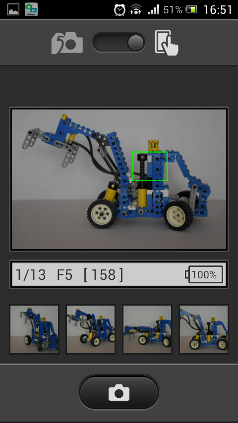

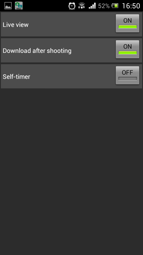

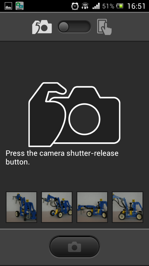

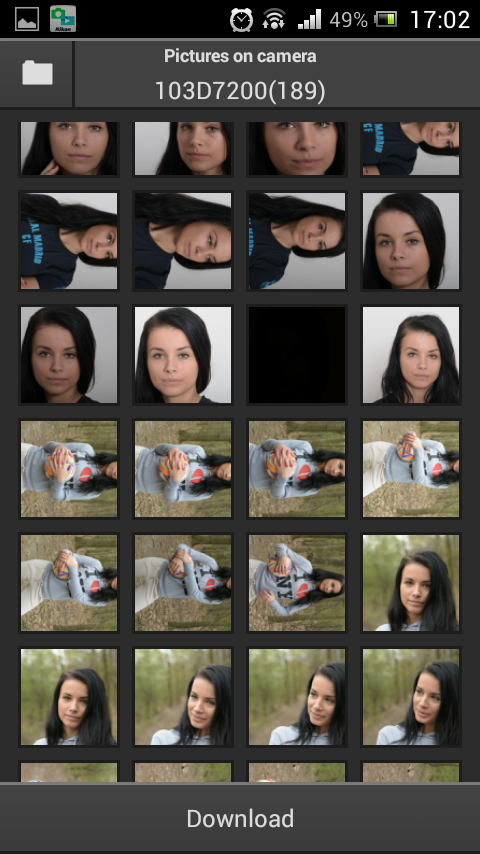

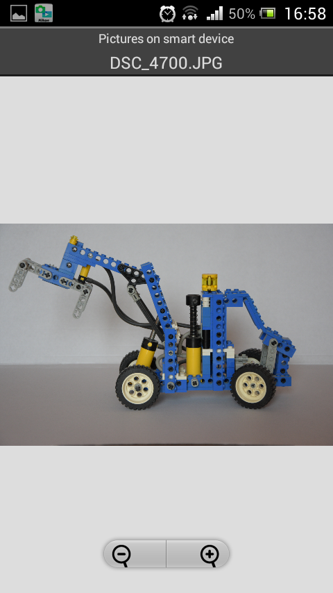

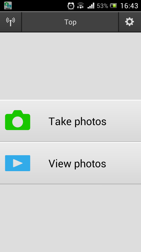

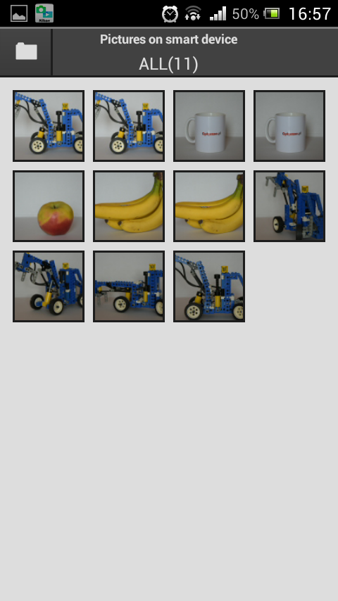

W odróżnieniu od swojego poprzednika Nikon D7200 został wyposażony w moduł komunikacji bezprzewodowej Wi-Fi. Pozwala on na połączenie z komputerem (program Nikon Camera Control Pro) lub urządzeniem mobilnym (tabletem lub smartfonem) za pomocą aplikacji Wireless Mobile Utility – D7200 funkcjonuje tu jako punkt dostępu.

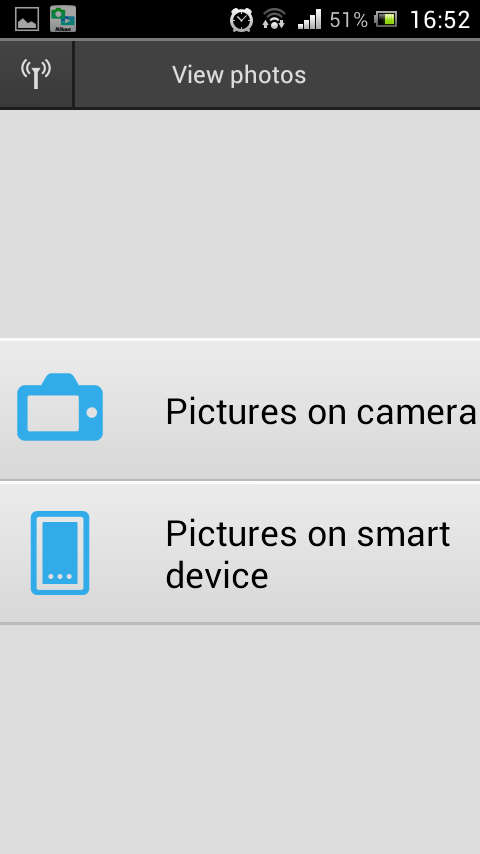

Aplikacja pozwala nam generalnie na trzy operacje: zdalne wykonywanie zdjęć, przeglądanie tych zapisanych na karcie pamięci w aparacie i kopiowanie zdjęć na urządzenie mobilne. Pierwsza z nich zapewnia podgląd kadrowanego obrazu na ekranie telefonu/tabletu. Dotknięcie ekranu w danym miejscu skutkuje ustawieniem ostrości w wybranym fragmencie kadru. Wykonanie zdjęcia odbywa się po dotknięciu przycisku z symbolem aparatu. Fotografie w tym trybie są automatycznie zapisywane na smartfonie, aczkolwiek ich rozdzielczość jest ograniczona do wartości 1680×1080 pikseli lub VGA do wyboru. Ponadto, na ekranie widzimy wartość przysłony, czas ekspozycji, liczbę pozostałych zdjęć do zapisania i wskaźnik baterii. Nie mamy niestety możliwości zmiany żadnych parametrów ekspozycji, a jedynie włączenia samowyzwalacza.
Aplikacja WMU umożliwia przeglądanie zdjęć zarówno tych zapisanych na urządzeniu, jak i tych w aparacie. W tym drugim przypadku jednak, zanim podgląd będzie możliwy, aplikacja pobiera informacje dotyczące zdjęć zapisanych na karcie pamięci. Proces ten trwa tym dłużej im więcej zdjęć mamy zapisanych na karcie i w przypadku kilkuset fotografii może potrwać nawet kilka minut. Zdjęcia zapisane w aparacie możemy pobrać na urządzenie, przy czym mamy możliwość ustalenia wielkości kopiowanych zdjęć. Poza opcjami Recommended size (1680×1080) oraz VGA w tym przypadku możemy także pobrać zdjęcie w jego oryginalnej wielkości. Warto także dodać, że na urządzenie możemy skopiować zdjęcia w formacie RAW.
