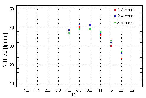

Obraz, jaki ukazuje się po wykonaniu analizy rozdzielczości w centrum kadru, jest bardzo przyjemny. Obiektyw przede wszystkim zachowuje się dość równo, nie pokazując dużych różnic pomiędzy poszczególnymi ogniskowymi. Na maksymalnym otworze względnym, niezależnie od użytej ogniskowej, obraz jest dobrej jakości, bo uzyskiwane tam wartości MTF50 wynoszą około 38 lpmm. Na przysłonach f/5.6 i f/8.0 obiektyw osiąga maksimum swoich możliwości uzyskując MTF-y na poziomie 39–42 lpmm, co powoduje, że obraz tam uzyskany możemy uznać za bardzo ostry. Do poziomów świetnego czy wybitnego trochę jednak brakuje.

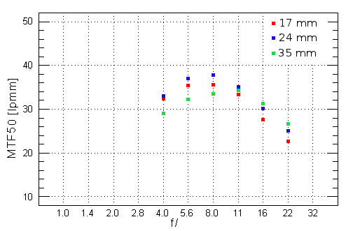

W tym przypadku nie mamy już tak równych osiągów. Najlepsze zachowanie obserwujemy w środku zakresu ogniskowych, a najgorsze na maksymalnej ogniskowej. Powodów do narzekań jeszcze jednak nie ma. Tylko kombinacja maksymalnego otworu i ogniskowej 35 mm daje MTF-y na granicy poziomu przyzwoitości. Wszystkie inne ogniskowe, w przedziale przysłon od f/4.0 do f/11 dają obraz, który możemy uznać za w pełni użyteczny lub nawet dobry.
