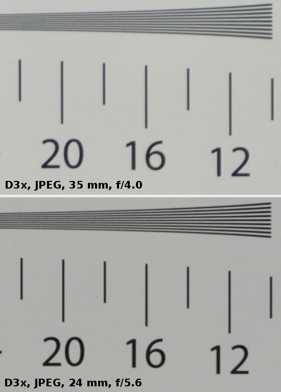

Na zakończenie prezentujemy wycinki zdjęć naszej tablicy do testowania rozdzielczości pobrane z plików JPEG zapisywanych równolegle z RAW-ami użytymi do powyższej analizy.
Tokina AT-X PRO FX SD 17-35 mm f/4 (IF)  - Rozdzielczość obrazu
