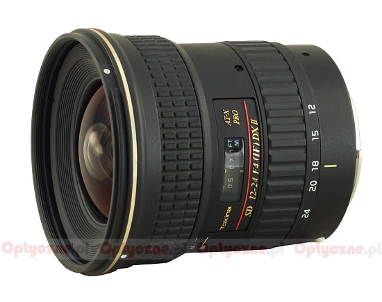

Tokina opublikowała na swojej stronie notę dotyczącą obiektywu Tokina AT-X 124 PRO DX II AF 12–24 mm f/4. Producent ostrzega w niej przed używaniem wraz z obiektywem filtrów DIGITAL KING Super Slim Protector produkowanych przez Kiyoshi Akira Toda Corporation.
Okazuje się, że płytkie umiejscowienie szybki filtra powoduje, iż styka się ona z przednią soczewką obiektywu, co może prowadzić do jej zarysowania.
Czasami filtrjest tak blisko, że tylko lekko opiera się o soczewkę i nawet tego nie czuć. Polecam metodę wrzucenia tam skrawka karteczki. Jeżeli lata swobodnie - jest szczelina!
