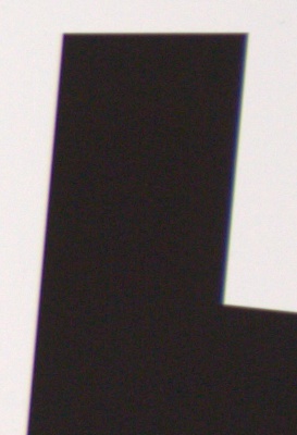

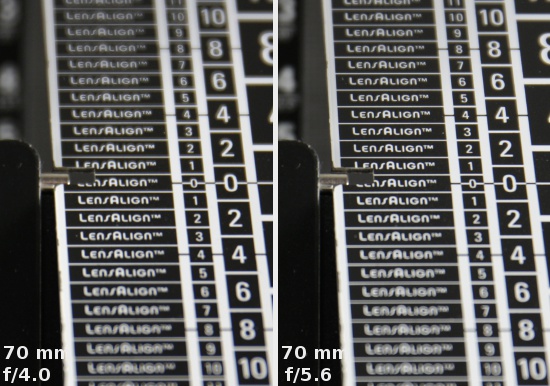

Aberracja chromatyczna
Poniższe wycinki uzyskane na ogniskowej 70 mm i przysłonach f/4.0 i f/5.6 pokazują wyraźnie, że testowany obiektyw nie ma praktycznie żadnych problemów z korygowaniem podłużnej aberracji chromatycznej.

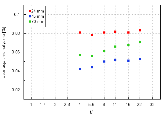

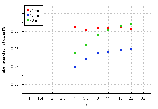

Także poprzeczna wersja tej wady nie powinna nam sprawić kłopotów. Poniższe wykresy przedstawiają przebiegi odpowiednio dla brzegu matrycy APS-C i brzegu pełnej klatki.
Canon EF 24-70 mm f/4L IS USM - Aberracja chromatyczna i sferyczna
Najlepiej wypada środek zakresu ogniskowych i tam aberracji praktycznie nie da się dojrzeć. Najgorsza sytuacja panuje na szerokim kącie, gdzie wada ta nie zależy od przysłony i trzyma się wartości w okolicach 0.08%. To wciąż jednak żaden kłopot, bo ten poziom to granica wartości małych i średnich.
Jeśli przypomnimy sobie maksymalne wyniki na poziomie 0.14% jakie notował model 24–105L oraz aż 0.17%, które zmierzyliśmy u 24–70 mm f/2.8L II, ponownie dostaniemy odpowiedź na pytanie dlaczego warto zainteresować się modelem 24–70 mm f/4L.
