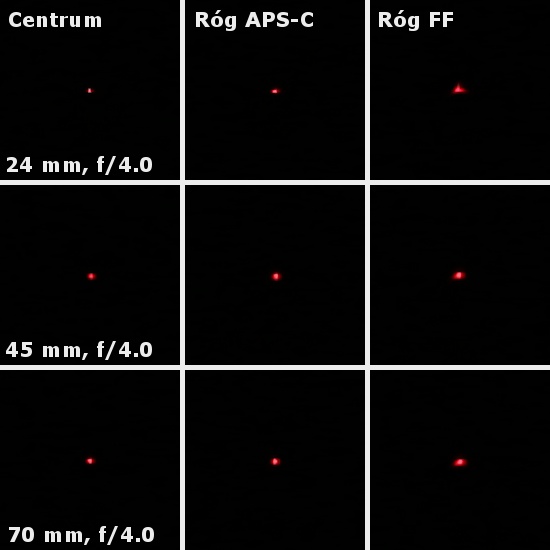

Koma jest niezauważalna w rogach matrycy APS-C, natomiast jej wpływ daje się zauważyć w rogach pełnej klatki. Największe zniekształcenia obrazu diody obserwujemy na szerokim kącie widzenia. Koma jest tam spora, choć wciąż nie możemy nazwać jej bardzo dużą lub ogromną. Swój wpływ na pogorszenie jakości obrazu na pewno jednak ma.

Obiektyw nie ma za to prawie żadnych problemów z astygmatyzmem. Średnia różnica pomiędzy pionowymi i poziomymi wartościami funkcji MTF50 wyniosła tylko 3.9%. Warto przy tym odnotować, że najwyższe wyniki odnotowaliśmy dla ogniskowej 45 mm, a najniższe dla 24 mm.
Wygląd rozogniskowanych krążków świetlnych pozostawia trochę do życzenia. Krążki mają wyraźną obwódkę, trochę jaśniejsze centrum i delikatny ślad „cebulowego” bokeh. W tanim obiektywie zmiennoogniskowym wszystkie te rzeczy byłyby do zaakceptowania, w drogiej L-ce trochę jednak rażą i są nie na miejscu.
