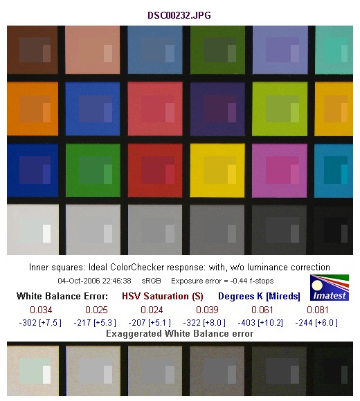

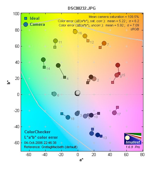

Balans bieli

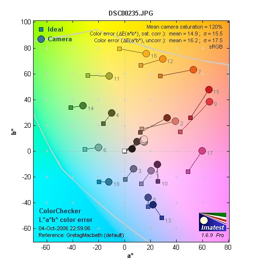

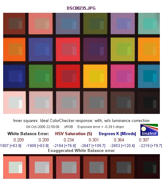

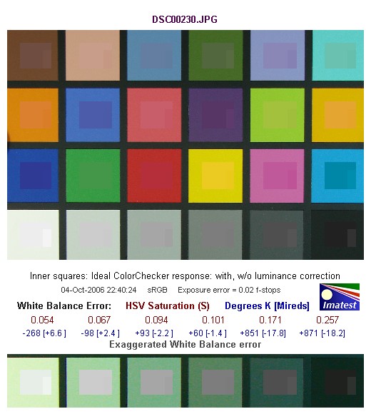

Sony H5 ma do dyspozycji następujące balanse bieli: Automatyczny, Światło dzienne, Chmury, Świetlówka, Żarówka i Lampa błyskowa. Poniższa tabela prezentuje wyniki uzyskane programem Imatest (procedura Colorcheck), którym przeanalizowane zostały zdjęcia tablicy kolorów oświetlonej światłem lamp o temperaturze barwowej 5000K, światłem jarzeniowym i światłem mieszanym przy ustawieniu balansu bieli Auto, Świetlówka oraz Swiatło dzienne. Balans bieli Auto poradził sobie dobrze ze światłem lamp studyjnych, światłem mieszanym i jarzeniowym. Przesycenie kolorów wyniosło odpowiednio 112.3%, 112% i 109.5%. Średni błąd koloru w przestrzeni L*a*b* mógłby być nieco mniejszy. Dla światła lamp osiagnął bowiem wartość 7.8, śiatła mieszanego 7.85, a dla jarzeniowego 5.2. Dwie pierwsze wartości są większe niż dla Canona S3, który kolory odwzorował z błędem niższym, bo na poziomie 5.5. Dla światła jarzeniowego H5 odnotował mały błąd, co niewątpliwie cieszy. Zdecydowanie zły wynik H5 uzyskał dla światła jarzeniowego i przy zastosowaniu balansu bieli Świetlówka. Przesycenie sięgneło wysokiego poziomu 120%, a błąd koloru blisko 15.0. Zdecydowanie lepiej aparat poradził sobie przy lampach studyjnych i balansie bieli Światło dzienne. Dziesięcioprocentowe przesycenie i błąd rzędu 9.0, to wynik niezagrażający Canonowi S3, który potrafi dobrać kolory z błędem na poziomie 5.0
Balans bieli. Światło. Tablica kolorów Przestrzeń kolorów Lab
Balans bieli Auto. Światło lamp o temperaturze barwnej 5000 K. Sony DSC-H5 - Własności matrycy Sony DSC-H5 - Własności matrycy
Balans bieli Auto. Światło mieszane. Sony DSC-H5 - Własności matrycy Sony DSC-H5 - Własności matrycy
Balans bieli Auto. Światło jarzeniowe. Sony DSC-H5 - Własności matrycy Sony DSC-H5 - Własności matrycy
Balans bieli Świetlówka. Światło jarzeniowe. Sony DSC-H5 - Własności matrycy Sony DSC-H5 - Własności matrycy
Balans bieli Dzień słoneczny. Światło lamp o temperaturze barwnej 5000 K. Sony DSC-H5 - Własności matrycy Sony DSC-H5 - Własności matrycy

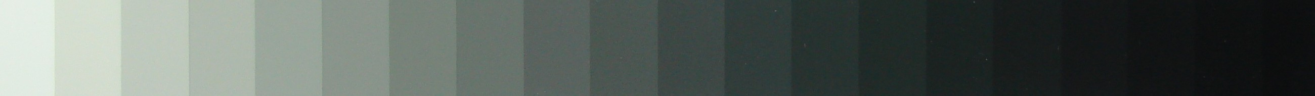

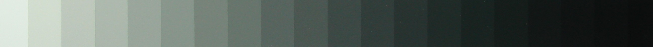

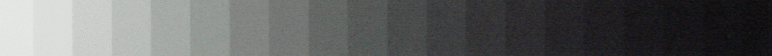

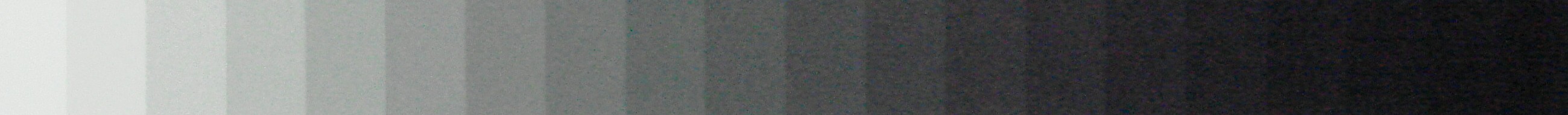

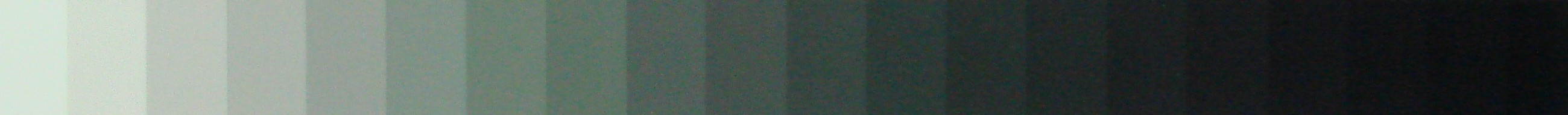

Zakres tonalny
Całkowity zakres tonalny dla całego zakresu czułości 80-1000 ISO wyniósł 6.31 wartości przysłony. Niższe szumy, w porównaniu do Canona S3 sprawiają, że i rozpiętość tonalna wypada tutaj lepiej. Przy dobraj jakości, czyli przy stosunku sygnału do szumu SNR=4 rozpiętość tonalna spada poniżej 4 f-stop dopiero przy 800 ISO. U Canona S3 wartości poniżej 4 f-stop utrzymują się w całym zakresie czułości. Dla jakości bardzo dobrej H5 notuje także zadowalające wyniki.
W tabeli zestawiliśmy zdjęcia tablicy szarości wykonane w przy różnych czułościach. Należy kliknąć w miniaturkę aby zobaczyć oryginalny rozmiar.
ISO Tablica szarości
80 Sony DSC-H5 - Własności matrycy
100 Sony DSC-H5 - Własności matrycy
200 Sony DSC-H5 - Własności matrycy
400 Sony DSC-H5 - Własności matrycy
800 Sony DSC-H5 - Własności matrycy
1000 Sony DSC-H5 - Własności matrycy
