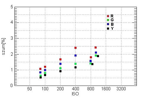

Szumy
Patrząc na szumy w Canonie S3 czy Panasonicu FZ30 można załamać ręce. Z Sony H5 aż takich problemów nie ma. Porównując wykresy dla S3 i H5 można wywnioskować, że szumy w H5 mają średnio wartości o około 0.5% niższe niż u konkurencji. Patrząc na wykres H5 widać wyraźny skok przy czułości 800 ISO. Jest to ewidentne włączenie redukcji szumów przez aparat. Oczywiście trzeba dodać, że redukcja włączana jest automatycznie bez wiedzy użytkownika. Taki proceder zaczyna być coraz częściej stosowany w nowych aparatach kompaktowych. Canon w S3 tego nie zastosował, dlatego szumy przy wysokich czułościach sięgają u niego tak wysokich poziomów.
