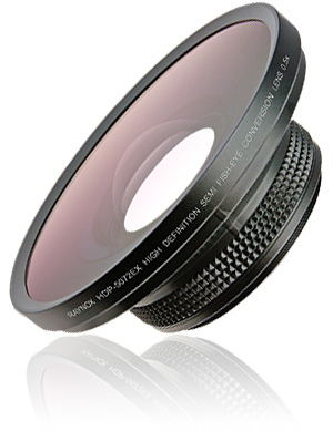

Sklep Foto-Tip – dystrybutor akcesoriów foto oraz wideo na polskim rynku – poinformował nas o najnowszym produkcie japońskiego producenta konwerterów do aparatów oraz kamer wideo, firmy Raynox. Jest nim konwerter HDP-5072EX przeznaczony do współpracy z kamerami wideo.

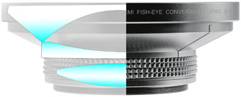

Japoński producent konwerterów do aparatów oraz kamer wideo, firma Raynox, przedstawia swój najnowszy produkt: konwerter HDP-5072EX. Nasadka ta, o współczynniku 0,5x przeznaczona jest do współpracy z kamerami wideo. Dzięki jej zastosowaniu możemy zwiększyć pole widzenia obiektywu o około 100%. Warto podkreślić, że producent dołożył wszelkich starań aby jakość optyczna konwertera utrzymana była na jak najwyższym poziomie. Rozdzielczość wynosi 630 linii na milimetr w centrum kadru. Jest to konwerter typu „semi fish-eye” a więc po jego zastosowaniu obraz będzie cechował się dystorsją o współczynniku około −31%.

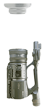

Konwerter posiada mocowanie o średnicy 72 mm ale został dostosowany do współpracy z kamerami o średnicy mocowania od 52 mm do 82 mm. Wystarczy zastosować odpowiedni pierścień redukcyjny.
