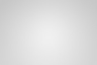

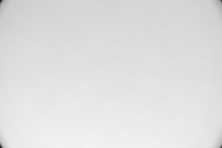

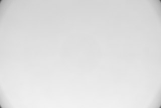

Winietowanie
Pomiary winietowania wykonaliśmy w pierwszej kolejności na plikach JPEG. Otrzymane przez nas wyniki prezentujemy w tabelce poniżej.
8.8mm 18.2mm 36.8mm 73.3mm
f/2.8 17.2% (−0.56 EV) 17.5% (−0.56 EV) 17.8% (−0.57 EV) 18.2% (−0.58 EV)
f/4 17.2% (−0.55 EV) 17.5% (−0.56 EV) 15.9% (−0.5 EV) 17.5% (−0.56 EV)
f/5.6 19.2% (−0.62 EV) 17.8% (−0.57 EV) 15.7% (−0.5 EV) 17.3% (−0.55 EV)
f/8 16.1% (−0.51 EV) 17.6% (−0.56 EV) 15.7% (−0.5 EV) 20% (−0.65 EV)
f/11 13.1% (−0.41 EV) 17.5% (−0.56 EV) 15.5% (−0.49 EV) 16.4% (−0.52 EV)
f/16 16.1% (−0.51 EV) 18.2% (−0.58 EV) 15.8% (−0.5 EV) 14.9% (−0.47 EV)
Wyniki wskazują, że dla plików JPEG winietowanie nie powinno stanowić problemu dla wszystkich kombinacjach ogniskowej i przesłony.
Spójrzmy teraz na wyniki pomiarów, które wykonaliśmy na surowych plikach.
f/2.8 42.6% (−1.63 EV) 14.3% (−0.45 EV) 14.9% (−0.47 EV) 15.3% (−0.48 EV)
f/4 49.6% (−2.05 EV) 14.4% (−0.45 EV) 12.8% (−0.4 EV) 14.1% (−0.44 EV)
f/5.6 64% (−3.08 EV) 14.4% (−0.45 EV) 12.8% (−0.4 EV) 14.8% (−0.46 EV)
f/8 80.6% (−5.36 EV) 14.6% (−0.46 EV) 12.7% (−0.39 EV) 16.8% (−0.53 EV)
f/11 89.1% (−6.76 EV) 14.3% (−0.45 EV) 12.3% (−0.38 EV) 13.7% (−0.43 EV)
f/16 90.6% (−6.98 EV) 14.3% (−0.45 EV) 13.4% (−0.42 EV) 11.1% (−0.34 EV)
Jedynie dla szerokiego kąta wyniki są odmienne, co sugeruje, że korygowanie dystorsji w procesie tworzenia plików JPEG redukuje wyszarzenia w rogach kadrów.

Na wycinkach widzimy też, że koło obrazowe obiektywu nie jest idealnie dopasowane do wielkości matrycy. Takie samo spostrzeżenie mieliśmy przy okazji omawiania aparatu RX10.
