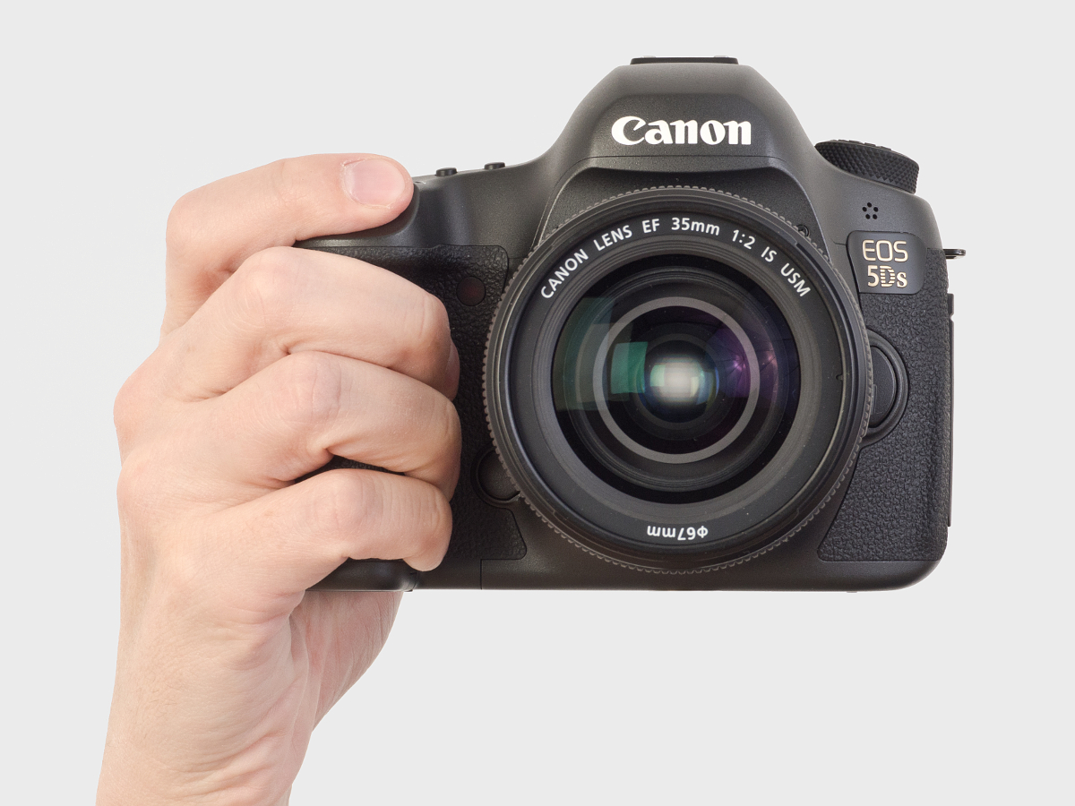

Dostęp do przycisków znajdujących się w zasięgu prawej dłoni jest swobodny. Aparat na tyle stabilnie leży w ręku, że obsługa pozostałych przycisków lewą dłonią również nie nastręcza żadnych problemów. Elementów sterujących na obudowie jest sporo i dają one dostęp do najważniejszych ustawień fotografowania. Ponadto część z elementów sterujących można dostosować (w pewnym zakresie) do własnych upodobań. Odpowiednia ergonomia przycisków powoduje, że do menu zagląda się raczej rzadko. Nawet jeśli okaże się, że często korzystamy z funkcji, do których przyciski nie dają bezpośredniego dostępu, możemy posiłkować się konfigurowalnym ekranem szybkich nastaw oraz zakładką Moje Menu, które umożliwią nam szybki dostęp do najczęściej używanych opcji. Samo menu jest bardzo bogate i oferuje szereg rozwiązań, dzięki którym 5Ds jest bardzo funkcjonalnym narzędziem.

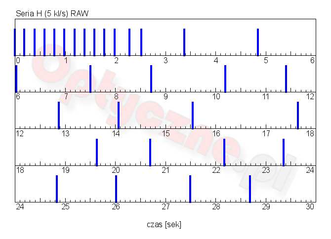

Canon 5Ds oferuje trzy tryby zdjęć seryjnych: szybki (maksymalnie 5 kl/s), wolny (maksymalnie 3 kl/s) oraz ciche zdjęcia seryjne (maksymalnie 3 kl/s). Test możliwości aparatu w tym zakresie wykonaliśmy z kartą Sandisk CompactFlash Extreme Pro o pojemności 16 GB (UDMA 6), przy czułości wynoszącej 1600 ISO i migawce 1/1000 sekundy. Zdjęcia w formacie RAW zajmowały około 104 MB, a pliki JPEG LARGE FINE o rozdzielczości 8688×5792 pikseli około 35.5 MB. Dla trwającej 30 sekund serii otrzymaliśmy następujące rezultaty:
  • Zdjęcia szybkie (H):
    • 92 zdjęcia JPEG LARGE FINE (3.07 kl/s),
    • 32 zdjęcia RAW (1.07 kl/s),
  • Zdjęcia wolne (L):
    • 81 zdjęć JPEG LARGE FINE (2.7 kl/s),
Dokładne wyniki naszych pomiarów dla szybkich zdjęć seryjnych prezentujemy na poniższych wykresach.
Canon EOS 5Ds - Użytkowanie i ergonomia
W trybie szybkim, niezależnie od rodzaju zapisywanego pliku, aparat nie ma problemu z osiągnięciem prędkości 5 kl/s. W przypadku zapisu JPEG-ów jest ona utrzymywana przez około 4 sekundy, po czym następuje minimalne zmniejszenia się prędkości fotografowania. Dopiero po zrobieniu kolejnych 3 zdjęć widać typowe spowolnienie wynikające z przepełnienia bufora. Na tym etapie średnia prędkość fotografowania utrzymuje się na poziomie około 2.7 kl/s. Dla surowych plików zapełnienie bufora ma miejsce po około 2 sekundach, a fotografowanie spowalnia do średniej prędkości rzędu 0.8 kl/s

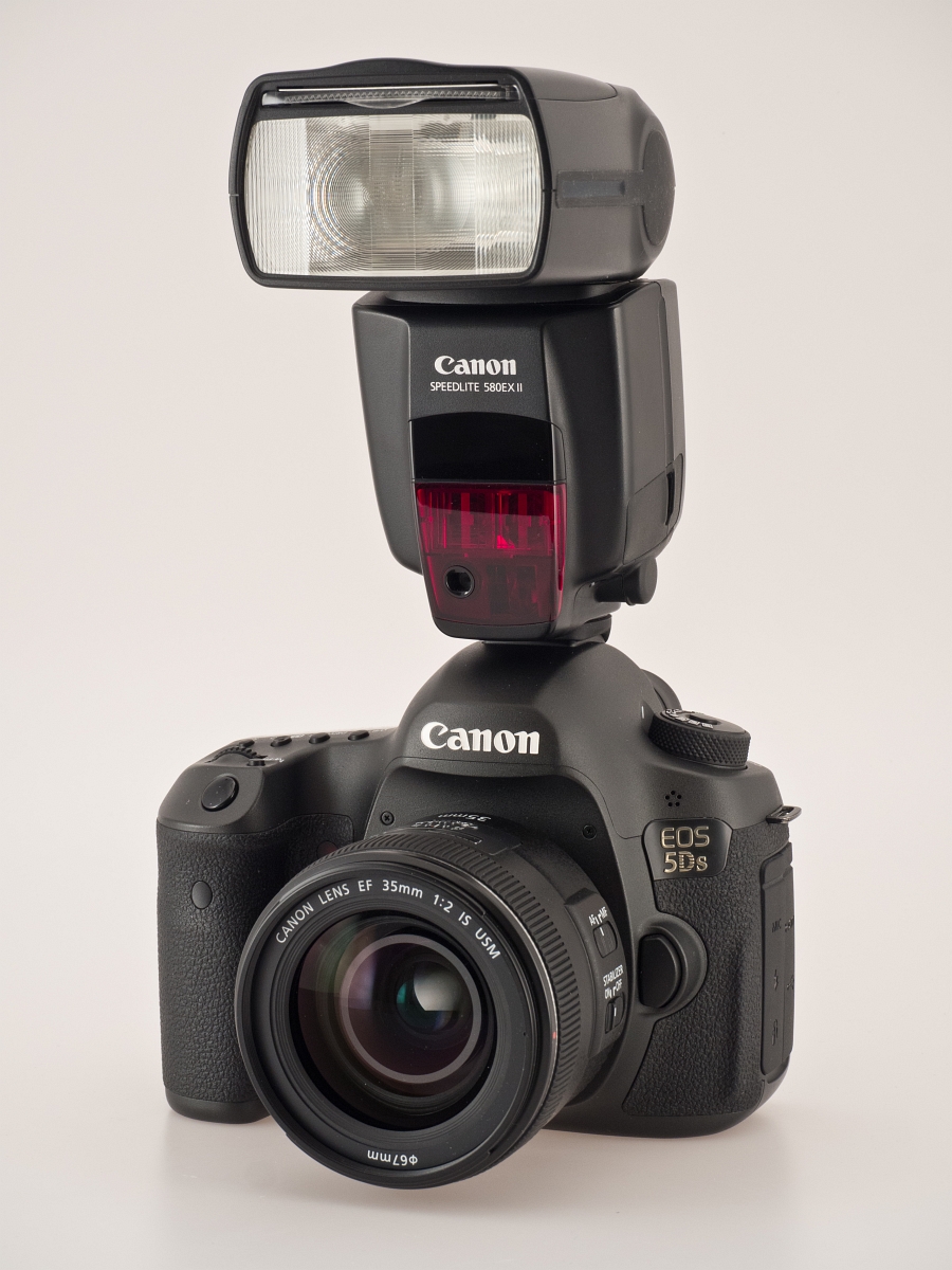

Canon 5Ds tak samo jak model 5D MkIII nie ma wbudowanej lampy błyskowej. Na pierwszej stronie menu fotografowania znajdziemy zbiór ustawień dotyczących zewnętrznej lampy błyskowej, którą można podłączyć do tego aparatu. Ustawienia lampy zawierają:
  • Lampa błyskowa (włącz/wyłącz),
  • Pomiar E-TTL II (wielosegmentowy, uśredniony),
  • Tryb Av – czas synchronizacji błysku (automatyczny, automatyczny w zakresie 1/200 s – 1/60 s, stały 1/200 s)
  • Nastawy lampy (uzależnione od podłączonej lampy),
  • Nastawy C.Fn w Speedlite,
Istnieje możliwość regulacji kompensacji mocy błysku w maksymalnym zakresie ±3 EV z krokiem 1/3 EV. Dodatkowo pod przyciskiem M-Fn odnajdziemy blokadę FE.

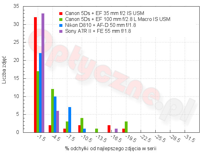

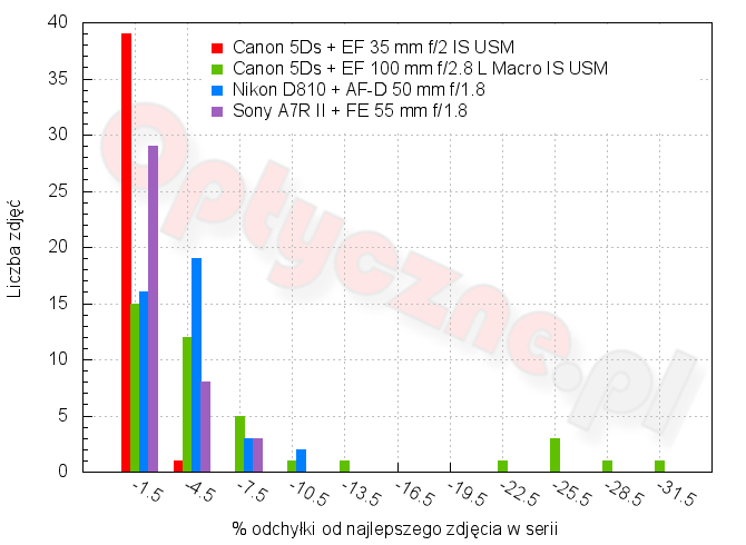

Standardowo w teście autofokusa wykonujemy serię 40 zdjęć. Na zastosowanym obiektywie ustawiamy przesłonę f/2.8 i fotografujemy tablicę rozdzielczości, każdorazowo przeogniskowując obiektyw. Wyniki przedstawiamy w postaci histogramu, który prezentuje procentowe wartości odchyłek od najlepszego pomiaru MTF50 w serii.
Jeżeli chodzi o pracę z obiektywem EF 35 mm f/2.0 IS USM, nie mamy w zasadzie powodów do narzekań. Ponad 3/4 strzałów to trafienia w punkt i jedynie dla pojedynczych zdjęć obserwujemy odchyłki przekraczające 9%. Widać jednak, że sytuacja pogarsza się w przypadku użycia obiektywu EF 100 mm f/2.8 L Macro IS USM, aczkolwiek wciąż możemy mówić o zadowalających wynikach. Co prawda idealnych trafień jest mniej, to jednak w przypadku ponad 3/4 strzałów wyniki mieszczą się w pierwszych trzech przedziałach (czyli odchyłki nie przekraczają 9%). Spójrzmy teraz jak autofokus 5Ds poradził sobie z celnością w świetle żarowym.
Widać, że dla obiektywu EF 35 mm f/2.0 IS USM sytuacja jest niemal idealna, bowiem tylko dla jednego zdjęć zanotowaliśmy odchyłkę przekraczającą minimalnie 3%. Należy jednak zauważyć, że w tym świetle obiektyw wykazywał nieznaczny front focus, a powyższe wyniki otrzymaliśmy po zastosowaniu mikroregulacji na poziomie +3. Niestety wyniki dla obiektywu EF 100 mm f/2.8 L Macro IS USM już tak nie zachwycają. Wciąż co prawda ponad 3/4 strzałów zmieściło się w pierwszych trzech słupkach, ale jak widać pojawiły się również pojedyncze zdjęcia na których zanotowaliśmy znaczące odchyłki przekraczające 20%.
