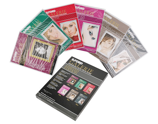

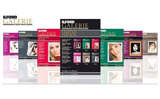

Limitowana edycja papierów fotograficznych ILFORD
Firma Ilford wprowadza nowy produkt – Galerie Smooth Limited Edition Pack – limitowany zestaw sześciu typów papierów formatu A4 przeznaczonych do drukarek atramentowych. W zestawie znajduje się po 10 arkuszy z każdego rodzaju papieru, dzięki czemu możemy zapoznać się z produktami firmy, bez konieczności kupowania pełnych 25, 50 czy 100 arkuszowych standardowych opakowań.
Ilford Galerie Smooth Limited Edition Pack to limitowana edycja papierów przeznaczonych do drukarek atramentowych. Zestaw startowy umożliwia przetestowanie każdego papieru bez konieczności kupowania pełnych 25, 50 czy 100 arkuszowych standardowych opakowań.
Firma Ilford, znany producent papierów fotograficznych (zarówno tych do drukarek jak i tradycyjnych, opartych na srebrze), wprowadza nowy produkt – Galerie Smooth Limited Edition Pack – limitowany zestaw sześciu typów papierów formatu A4 przeznaczonych do drukarek atramentowych, po 10 arkuszy z każdego. Oferta ma zapoznać konsumentów z produktami firmy, zwalniając ich konieczności kupowania pełnych 25, 50 czy 100 arkuszowych standardowych opakowań.
Zestaw startowy zawiera po 10 arkuszy A4 każdego z 6 podłoży ILFORD GALERIE – łącznie 60 arkuszy.
Papiery wchodzące w skład zestawu to:
- Smooth Lustre Duo
- Smooth Gloss
- Smooth Pearl
- Smooth Fine Art
- Smooth Heavyweight Matt
- Gold Fibre Silk
Ilford Galerie Smooth Limited Edition Pack dostępny jest w Polsce od września 2010 dzięki firmie Medikon Polska Sp. z o.o., która jest wyłącznym dystrybutorem marki ILFORD w Polsce. Zestaw można kupić w dobrych sklepach foto lub na stronie www.sklep.medikon.pl.
