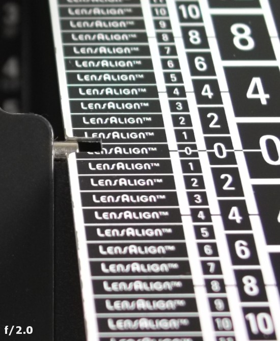

Jasne obiektywy szerokokątne potrafią pokazywać wyraźną podłużną aberrację chromatyczną, o czym łatwo się przekonać robiąc zdjęcia pełnoklatkowymi obiektywami klasy np. 1.4/24. Samyang 2/12 też nie poradził sobie z tym problemem, co jasno widać na poniższym zdjęciu.
Samyang 12 mm f/2.0 NCS CS - Aberracja chromatyczna i sferyczna

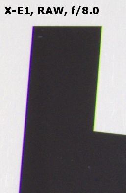

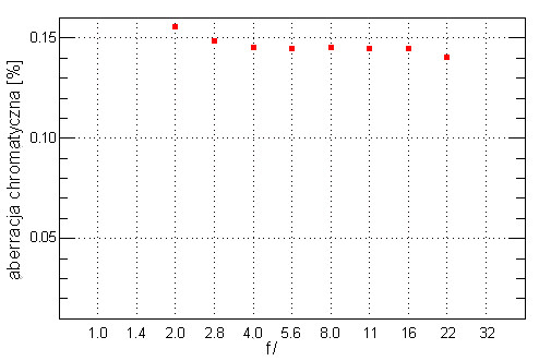

W ogóle korygowanie jakiejkolwiek aberracji chromatycznej nie idzie Samyangowi najlepiej i sporo problemów jest też z poprzeczną wersją tej wady. Jest ona zauważalnym przyczynkiem do pogorszenia jakości obrazu na brzegu kadru. Jej wielkość słabo zależy od wartości przysłony i niezależnie od niej wynosi około 0.15%. Oczywiście aby zobaczyć jej pełny poziom musimy pracować na plikach RAW, bo na JPEG-ach próbuje ją usuwać oprogramowanie aparatu, przez co jej poziom jest troszkę obniżony.
