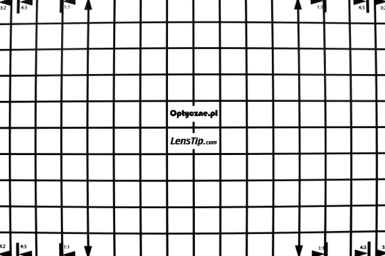

6. Dystorsja
Niezależnie od tego, czy używamy plików RAW czy JPEG, dystorsja jest taka sama i wynosi −1.88%. Biorąc pod uwagę duży kąt widzenia, jaki oferuje obiektyw jest to wartość, która nie budzi naszych zastrzeżeń. Tym bardziej jeśli weźmiemy pod uwagę fakt, że drogi Zeiss 2.8/12, który daje taki sam kąt widzenia, na plikach RAW odnotował wynik −2.54%.
Samyang 12 mm f/2.0 NCS CS - Dystorsja
