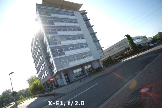

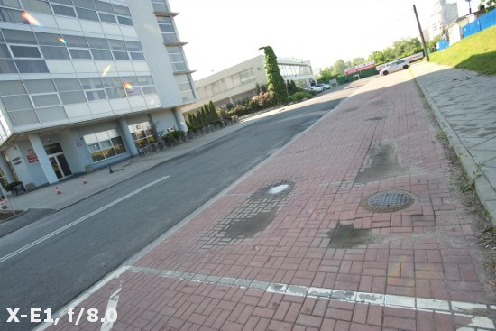

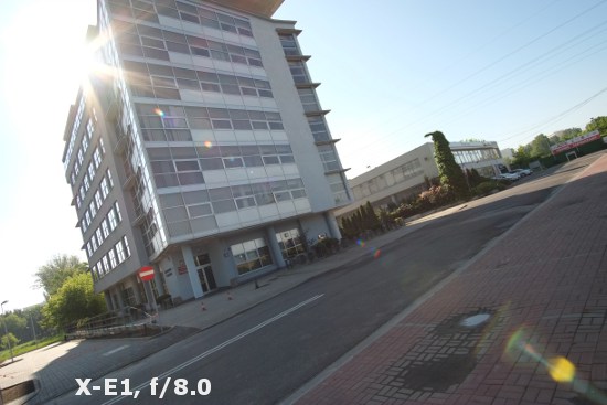

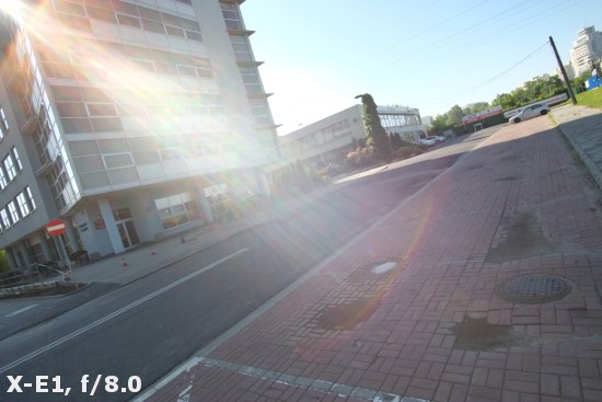

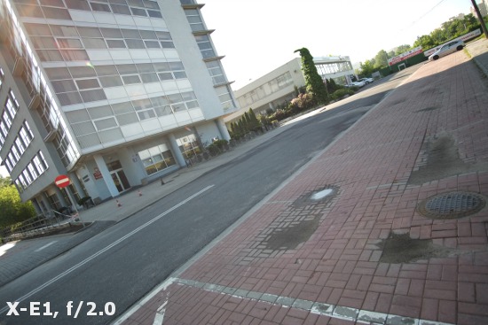

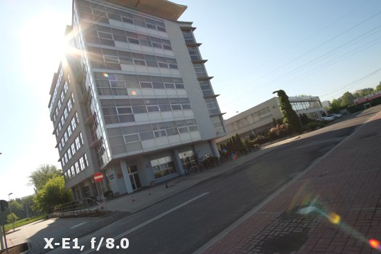

Niestety obiektyw ma sporo problemów z pracą pod ostre światło. Na maksymalnym otworze względnym nie jest jeszcze może aż tak źle, ale po przymknięciu przysłony sytuacja jest już naprawdę nieciekawa. Odblaski są widoczne i to niezależnie od położenia słońca w kadrze lub poza nim. Co więcej, w niektórych przypadkach są one bardzo intensywne i potrafią mocno zmienić swoje położenie, natężenie i kolor przy lekkiej zmianie położenia źródła światła. Trochę to dziwne, bo producent chwali się zastosowaniem specjalnych i wydajnych powłok antyodbiciowych.
Samyang 12 mm f/2.0 NCS CS - Odblaski
