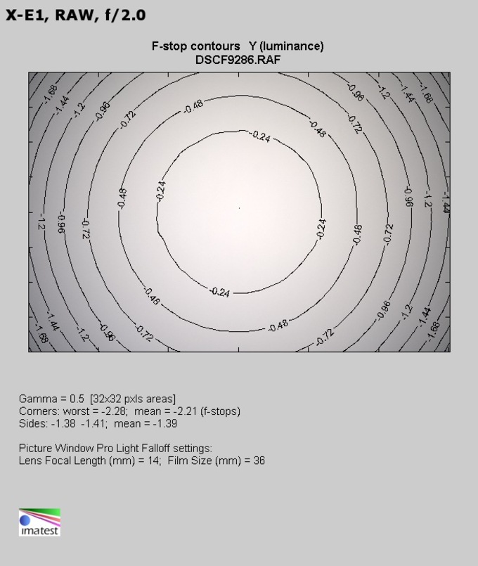

Aparaty systemu Fujifilm X korygują winietowanie na plikach JPEG, w związku z tym zawsze sprawdzamy je jednocześnie i na JPEG-ach i na RAW-ach. Poziom tej wady w przypadku Samyanga 2/12 pozwolą nam ocenić poniższe miniaturki.
JPEG RAW
f/2.0 f/2.0
Samyang 12 mm f/2.0 NCS CS - Winietowanie Samyang 12 mm f/2.0 NCS CS - Winietowanie
f/2.8 f/2.8
f/4.0 f/4.0
f/5.6 f/5.6
Winietowanie wyraźnie daje się we znaki już na plikach JPEG. Na maksymalnym otworze względnym wynosi ono 44% (−1.69 EV). Wciąż jest ono wyraźnie widoczne dla przysłony f/2.8, gdzie jego poziom sięga 32% (−1.13 EV). O umiarkowanych osiągach możemy mówić dopiero wtedy, gdy domkniemy przysłonę do wartości f/4.0, gdzie winietowanie sięga 26% (−0.87 EV). Dalsze przymykanie ma mały wpływ na jasność w rogach kadru, bo na f/5.6 poziom tej wady dochodzi do 24% (−0.78 EV).
Na plikach RAW problem jest naprawdę poważny. Na maksymalnym otworze względnym winietowanie wynosi aż 54% (−2.21 EV). Przymykanie przysłony pomaga, ale w nie takim stopniu, jakiego byśmy oczekiwali. Na f/2.8 spadek jasności w rogach kadru wynosi 42% (−1.60 EV), a na f/4.0 jest to 35% (−1.27 EV). Dla f/5.6 i mocniej przymkniętego obiektywu winietowanie jest już stałe i wynosi 32% (−1.12 EV).
