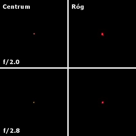

Nie mamy większych zastrzeżeń do korygowania komy. Wada ta jest co prawda widoczna, ale jej natężenie nie jest duże. Co więcej, przymknięcie przysłony do wartości f/2.8 zmniejsza ją do naprawdę niewielkiego poziomu.
Samyang 12 mm f/2.0 NCS CS - Koma, astygmatyzm i bokeh
Nie mamy za to żadnych zastrzeżeń do korygowania astygmatyzmu. Średnia różnica pomiędzy poziomymi i pionowymi wartościami funkcji MTF50 wyniosła tylko 3.7%.

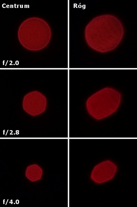

Dobre światło obiektywu powoduje, że na maksymalnym otworze względnym możemy próbować uzyskać nieostrości na zdjęciach. Są one przyjemne w odbiorze, co potwierdza wygląd rozogniskowanych punktów świetlnych. Rozkład światła jest w nich równy i nie widać żadnych wyraźnych ekstremów.
