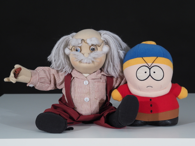

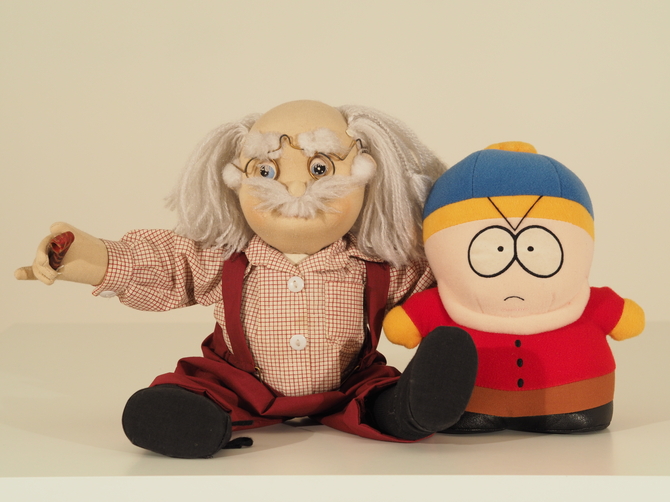

Powróćmy jeszcze do kwestii opcji „WB AUTO Zachowaj ciepły kolor”, a dokładniej zachowania aparatu w momencie jej wyłączenia. Po raz kolejny podczas testu w świetle żarowym, otrzymywane wyniki są podobne niezależnie od włączenia, czy wyłączenia owej opcji. Co ciekawe, takie zachowanie daje się zaobserwować nie tylko w przypadku zdjęć tablicy testowej. Spójrzmy na poniższy przykład. Prezentujemy na nim zdjęcia dwóch scenek, które różnią się tylko sposobem wypełnienia tła: na pierwszym mamy białe tło, a na drugim czarne. Dla obu scenek wykonaliśmy zdjęcia przy następujących ustawieniach balansu bieli: temperatura barwowa 3000K, Auto (zach.ciepły kolor wł.) oraz Auto (zach.ciepły kolor wył.).
WB 3000K
Olympus PEN-F - Balans bieli
„WB AUTO Zachowaj ciepły kolor” ON
„WB AUTO Zachowaj ciepły kolor” OFF
WB 3000K
Widać wyraźnie, że kiedy tło jest białe, zdjęcia wykonane z automatycznym balansem bieli przy włączonej i wyłączonej opcji zachowywania ciepłego zabarwienia różnią się w nieznacznym stopniu. Korekcja ciepłej dominanty jest właściwie znikoma. Ale kiedy zastosowaliśmy czarne tło, otrzymaliśmy efekt jakiego należało oczekiwać. Co więcej, korekcja ciepłej dominanty wydaje się być nawet minimalnie zbyt intensywna. Zdjęcie z korektą jest nieco chłodniejsze w porównaniu do tego wykonanego przy balansie temperaturowym 3000K. Warto zatem mieć na uwadze, że korzystanie z automatycznego balansu bieli przy świetle żarowym, nawet z wyłączoną opcją zachowywania ciepłego koloru, nie gwarantuje takich samych rezultatów w różnych sytuacjach.
