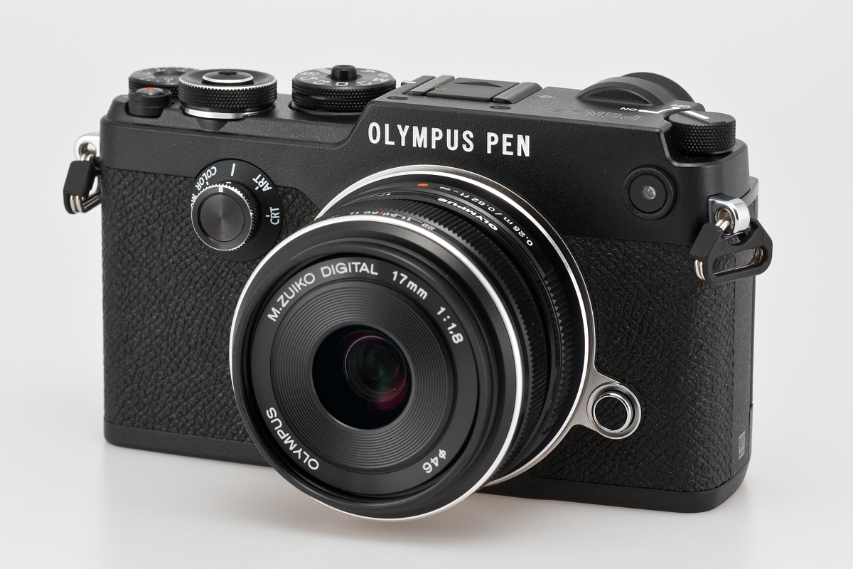

Budowa, jakość wykonania i funkcjonalność
Do solidności i jakości wykonania aparatu nie mamy większych zastrzeżeń. Biorąc go do ręki daje się odczuć całkiem sporą wagę, a jakość użytych materiałów robi dobre wrażenie. Jedyne na co musimy ponarzekać, to brak uszczelnień zabezpieczających aparat przed wilgocią czy kurzem. Wygląd nowego PEN-a to jedna z kluczowych cech, która wyróżnia go spośród dotychczasowych modeli tej rodziny. Naszym zdaniem konstruktorom PEN-a F udało się zadanie połączenia wyraźnej stylistyki retro oraz ergonomii i funkcjonalności na odpowiednim poziomie.
W Olympusie PEN-F zastosowano dobrej klasy odchylany, obrotowy i dotykowy wyświetlacz LCD. Generowany przez niego obraz jest jasny i wyraźny, zapewniając tym samym wygodne użytkowanie w większości sytuacji. Przy pracy w ostrym świetle słonecznym jednak, nie do końca skutecznie tłumione są odbicia otoczenia, które mogą niestety przeszkadzać. W takiej sytuacji najlepiej skorzystać z elektronicznego wizjera. Jego konstrukcja bazuje na wyświetlaczu typu OLED o rozdzielczość 2 360 000 punktów. Obraz w wizjerze charakteryzuje się wysoką jakością i przy użytkowaniu w dobrych warunkach oświetleniowych trudno mieć do niego jakieś zastrzeżenia. Przy słabszym oświetleniu jednak daję się zauważyć efekt smużenia, a nawet utraty płynności wyświetlania, kiedy światła zewnętrznego jest naprawdę mało.
Podobnie jak we wcześniejszych bezlusterkowcach Olympusa, warto docenić bardzo obszerne możliwości konfiguracyjne, dające dużą swobodę w ustawieniu najróżniejszych opcji. Takie rozwiązanie z pewnością przypadnie do gustu osobom, które potrzebują bądź lubią jak najbardziej dostosować aparat do swoich przyzwyczajeń. Menu aparatu obsługuje się wygodnie, aczkolwiek duża liczba zakładek i zawartych w nich elementów może być kłopotliwa dla osób mających po raz pierwszy kontakt z tym systemem. Początkowo mogą mieć one problem przy odnajdywaniu poszczególnych opcji i funkcji.
Podobnie jak w ostatnich modelach rodziny OM-D, w testowanym aparacie należy pochwalić rozbudowany tryb wideo. Do wyboru mamy dwa formaty, czyli MOV oraz Motion JPEG. W tym pierwszym możemy nagrywać filmy w maksymalnej jakości Full HD (również z użyciem kompresji wewnątrzklatkowej ALL-Intra), a w tym drugim w HD. Niewątpliwą zaletą jest również możliwość nagrywania filmów w trybach P, S, A, M, czy obsługa kodów czasowych. Dodatkowo podczas filmowania można korzystać między innymi z efektów powidoku, wspomagać się funkcją focus peaking, a także nagrywać filmy z bogatą gamą filtrów artystycznych.
Użytkowanie i ergonomia
Wygodę użytkowania Olympusa PEN-F oceniamy ogólnie pozytywnie. Aparat nie ma co prawda rękojeści, ale leży w dłoni całkiem dobrze i pewnie. Pozytywny wpływ pod tym względem ma struktura materiału wyściełającego znaczną część przedniej ścianki, który zapewnia dobrą przyczepność. Trzeba jednak dodać, że dla osób o większych dłoniach na korpusie PEN-a F może być nieco za mało miejsca na bardzo wygodne ułożenie dłoni. W aparacie cieszy mnogość pokręteł, które w połączeniu z dostępnymi przyciskami sprawiają, że obsługuje się go szybko i wygodnie. Dzięki możliwościom programowania elementów sterujących dość łatwo można dopasować sposób ich działania do własnych potrzeb. Warto również pochwalić obecność aż 4 trybów użytkownika.
Producent przewidział również do aparatu dodatkowy uchwyt ECG-4, który dość wyraźnie podnosi komfort pracy. Zwiększa on jednak rozmiary korpusu, a ponadto naszym zdaniem negatywnie wpływa na wizualny odbiór aparatu. Zauważyliśmy także, że założony grip utrudnia wymianę karty pamięci, szczególnie w przypadku osób o większych dłoniach.
W Olympusie PEN-F z pewnością warto pochwalić tryb seryjny. Dzięki obecności elektronicznej migawki możemy cieszyć się prędkością fotografowania sięgającą nawet 20 kl/s. Pojemność bufora jest całkiem spora i pozwala pomieścić ponad 40 JPEG-ów w serii przy fotografowaniu z prędkością 11 kl/s. Niewątpliwym plusem jest również możliwość swobodnej kontroli prędkości (od 1 do 11 kl/s). Kolejną kategorią, w której PEN-F zasługuje na zdecydowaną pochwałę, jest stabilizacja obrazu. Nowy, 5-osiowy system pozwolił osiągnąć skuteczność stabilizacji obrazu przekraczającą 4.5 EV. Nie mamy również zastrzeżeń do skuteczności systemu czyszczenia matrycy. Podczas testu aparatu bowiem, nie zanotowaliśmy oznak zabrudzenia matrycy.
Podobnie jak w pozostałych nowszych bezlusterkowcach Olympusa, automatyczny system ustawiania ostrości w PEN-ie F jest bardzo szybki. Zauważyliśmy jednak, że jego skuteczność zależy od użytego obiektywu. W naszym teście aparat spisał się pod tym względem bardzo dobrze z obiektywem M.Zuiko Digital 45 mm f/1.8. Co ciekawe jednak, po podłączeniu M.Zuiko Digital 17 mm f/1.8 celność okazała się być raczej przeciętna. Nie mamy natomiast zastrzeżeń do systemu pomiaru światła. Podczas testu nie sprawiał on właściwie problemów, a w specyficznych warunkach oświetleniowych wprowadzane korekty ekspozycji były zazwyczaj nieduże. Warto dodać, że w PEN-ie F odnajdziemy opcję pozwalającą na powiązanie pomiaru punktowego z aktywną ramką AF.
PEN-F nie ma wbudowanej lampy błyskowej, jednak producent dołącza do zestawu niewielkiego, zewnętrznego flesza, przypominającego miniaturową lampę reporterską z możliwością obrotu i odchylenia. Warto wspomnieć także o funkcji interwałometru, z możliwością stworzenia gotowego filmu poklatkowego (w tym w jakości 4K, choć z szybkością 5 kl/s). Obecność modułu Wi-Fi pozwala na bezprzewodowe sterowanie aparatem przy pomocy smartfona lub tabletu, jak również na kopiowanie zdjęć na te urządzenia, czy geotagowanie fotografii.
Z dodatkowych funkcji warto wspomnieć tryby Live Bulb i Live Time, ułatwiające fotografowanie z długimi czasami ekspozycji, tryb Live Composite, wspomagający proces tzw. „malowania światłem”, czy opcję „kompensacji efektu keystone”, czyli zniekształcenia trapezoidalnego. Funkcja „Focus bracketing” natomiast umożliwia wykonanie serii zdjęć z różnymi ustawieniami ostrości (jednak bez możliwości automatycznego złożenia zdjęcia o zwiększonej głębi ostrości).

Ocena końcowa
Za wysoką ocenę w naszym teście postanowiliśmy przyznać aparatowi wyróżnienie:
Olympus PEN-F
Olympus PEN-F - Podsumowanie
Musimy przyznać, że wyniki testu nowego PEN-a nas nie zaskoczyły. Znając dokonania wcześniejszych bezlusterkowców Olympusa, wiele można było przewidzieć. Oczywiście zastosowanie nowej matrycy w PEN-ie F wprowadziło pewną nutkę niepewności, ale ostatecznie obeszło się bez dramatycznych zwrotów akcji. Z pewnością warte odnotowania jest to, że zwiększenie liczby pikseli przyniosło realny wzrost rozdzielczości generowanego obrazu. A w kategorii szumów? No cóż… Szczerze powiedziawszy nie liczyliśmy w tej kwestii na szczególną poprawę. Matryca Micro 4/3 jest jednak stosunkowo mała i pakowanie w nią coraz większej ilości pikseli ma też swoje negatywne strony; mniejsza powierzchnia piksela i więcej elektroniki, która się grzeje. W takiej sytuacji, zapanowanie nad szumem i ograniczenie jego poziomu staje się coraz trudniejsze. W związku z tym, nie zdziwił nas brak poprawy w tej kategorii w porównaniu do ostatnich modeli linii OM-D. Test pokazał, że w stosunku do E-M5 MkII jest nieznacznie gorzej pod tym względem. Można jednak stwierdzić, że w testowanym modelu w szerokim zakresie czułości szum utrzymuje się na rozsądnym poziomie.
Podsumowując zatem, jakość obrazu z PEN-a F oceniamy pozytywnie. A pozostałe aspekty? Zdziwiły nas nieco słabsze rezultaty celności AF przy użyciu obiektywu M.Zuiko 1.8/17, tym bardziej, że z M.Zuiko 1.8/45 aparat pracował pod tym względem bardzo dobrze. Nie ulega wątpliwości, że za wadę należy uznać brak uszczelnień. Wiemy, że nie jest to aparat do zadań specjalnych i pracy w trudnych warunkach. Naszym zdaniem jednak, w zaawansowanym sprzęcie, kierowanym do wymagającego użytkownika, uszczelnienia powinny być standardem. I na tym właściwie nasze narzekania się kończą. Pozostałe elementy oceniamy na plus. W Olympusie PEN-F z pewnością warto pochwalić wygląd i dobrą ergonomię elementów sterujących. Do zalet śmiało można zaliczyć stabilizację obrazu, tryb zdjęć seryjnych, możliwości w zakresie filmowania, tryb zdjęć o zwiększonej rozdzielczości czy sporą liczbę różnych funkcji dodatkowych. A do wizjera i wyświetlacza również nie można mieć szczególnych zastrzeżeń.
