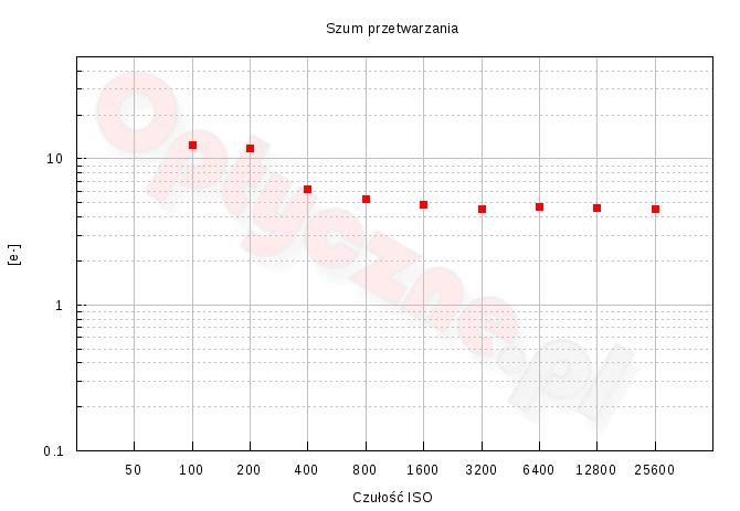

Szum przetwarzania
Szum przetwarzania (ang. readout noise) to całościowe zakłócenia generowane przez elektroniczny tor przetwarzania danych. Ilość tego szumu nie zależy od ilości padającego światła ani czasu ekspozycji.
Szum przetwarzania wyznaczyliśmy w oparciu o serię zdjęć bez dostępu światła przy najkrótszej możliwej do ustawienia migawce. Pomiarów dokonaliśmy na surowych plikach przekonwertowanych uprzednio do 48-bitowych TIFF-ów bez demozaikowania. Dane na wykresie zostały zaprezentowane w punktach odpowiadających nastawionym w aparacie (a nie realnym) czułościom matrycy, a wyniki odwzorowują średnią wartość z wszystkich grup senseli.
Olympus PEN-F - Zakres i dynamika tonalna
Wyrażenie wyniku w elektronach pozwala śledzić jakość przetwarzania toru analogowo-cyfrowego. Widzimy, że przebieg pokrywa zakres wartości od 3 do 10 elektronów, co oznacza, że jakość zaprojektowanej elektroniki stoi na wysokim poziomie. W idealnie pracującej matrycy wykres powinien być linią prostą, ze wszystkimi wartościami dla różnych czułości ISO na tym samym poziomie. Tu widzimy, że oprogramowanie przetwornika ADC zmienia jego charakterystykę w zależności od użytej czułości.

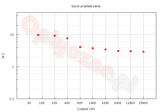

Poniżej dla porównania prezentujemy wyniki uzyskane z danych zebranych dla modelu E-M5 MkII.
Wyniki z obu aparatów można uznać za porównywalne. A biorąc pod uwagę fakt, że w PEN-ie F mamy dodatkowe 4 miliony pikseli, można pochwalić jego konstruktorów, że udało im się utrzymać szum przetwarzania na niemal tym samym poziomie.

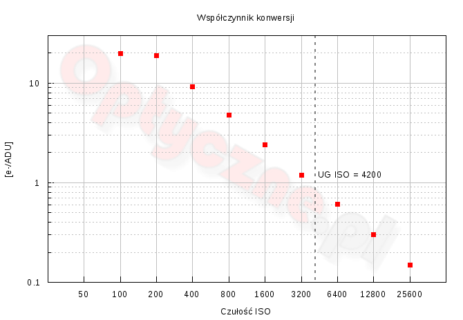

Współczynnik konwersji i wzmocnienie jednostkowe
Poniżej przedstawiamy współczynnik konwersji (ang. conversion gain) matrycy wyznaczony dla różnych nastaw ISO. Parametr ten definiuje liczbę elektronów przypadających na jednostkę kwantyzacji przetwornika ADC (tzw. ADU, ang. ADC unit) . Analiza tych danych pozwala określić tzw. wzmocnienie jednostkowe, czyli cechę charakterystyczną każdej matrycy definiującą czułość, dla której współczynnik konwersji jest równy 1 – to znaczy wartość z przetwornika ADC pokazuje wprost liczbę przetworzonych elektronów.
Współczynnik konwersji wyznaczyliśmy w oparciu o serię zdjęć tablicy Kodak Q-14. Pomiarów dokonaliśmy na surowych plikach przekonwertowanych uprzednio do 48-bitowych TIFF-ów bez demozaikowania. Dane na wykresie zostały zaprezentowane w punktach odpowiadających nastawionym w aparacie (a nie realnym) czułościom matrycy, a wyniki odwzorowują średnią wartość z wszystkich grup senseli.
Dla najniższej natywnej czułości (ISO 200) na jedną jednostkę kwantyzacji przetwornika ADC przypada ponad 13 elektronów. Przy 12-bitowym przetworniku daje to pojemność studni potencjałów (ang. full well capacity) na poziomie 50 ke-. Taki wynik można uznać za bardzo dobry. Wysoka pojemność studni pozwala na użycie niewielkich wzmocnień sygnału – dla ISO 80 to 14.514 e-/ADU. Dzięki temu, jak łatwo odczytać z wykresu, punkt wzmocnienia jednostkowego wypada dla czułości 3595 (czyli niewiele powyżej nastawy aparatu ISO 3200). Przekroczenie tego progu powoduje, że za jakość obrazu odpowiadają już tylko i wyłącznie algorytmy cyfrowej obróbki sygnału, a nie tor analogowy matrycy. W związku z czym nie ma żadnego zysku ze stosowania takiej obróbki w aparacie i dokładnie te same efekty uzyskamy niedoświetlając zdjęcie, a następnie korygując ekspozycję w komputerze.
Przyglądając się uważnie obu wykresom wzmocnienia jednostkowego łatwo zauważyć różnicę dla najniższych czułości na niekorzyść opisywanego aparatu. Większa wartość w wypadku modelu E-M5 MkII wskazuje, że jego matrycę cechuje większa warstwa zaporowa fotodiod (ang. depletion region, czyli studni potencjału). Nie powinno nas to dziwić, gdyż z uwagi na mniejszą liczbę senseli w matrycy, mają one większy rozmiar.

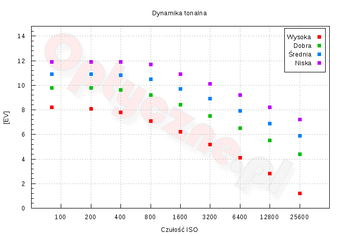

Dynamika tonalna
Dynamikę tonalną wyznaczyliśmy w oparciu o serię zdjęć tablicy Kodak Q-14. Pomiary wykonaliśmy na surowych plikach przekonwertowanych uprzednio do 48-bitowych TIFF-ów bez demozaikowania. Na wykresie przedstawiamy wartości zakresu tonalnego dla wysokiej, dobrej, średniej i niskiej jakości obrazu. Odpowiada to stosunkom sygnału do szumu na poziomie 10, 4, 2 i 1.
Biorąc pod uwagę najlepszą jakość obrazu (kryterium SNR=10), PEN-F dla ISO 200 notuje wartość dynamiki na poziomie 8.1 EV. Jest to porównywalny rezultat z tym, jaki otrzymaliśmy dla modeli E-M5 MkII i E-M10 MkII. W pojedynku z GX8 można w zasadzie uznać remis, bowiem bezlusterkowiec Panasonika osiągnął dla tego kryterium maksymalnie 8 EV. PEN-F przegrywa natomiast nieznacznie z Fujifilm X-Pro2, który pokazał wynik na poziomie 8.4 EV. Trzeba jednak dodać, że w przypadku tego ostatniego mamy do czynienia z 14-bitowym zapisem danych, a to utrudnia bezpośrednie porównanie.
Wyniki testowanego PEN-a dla pozostałych kryteriów również są na dobrym poziomie. Ponownie możemy zaobserwować podobne zachowanie do rezultatów ostatnich modeli z linii OM-D. Przy ISO 200 i dla najsłabszego kryterium SNR=1, PEN-F notuje wynik na poziomie 11.9 EV. Widać zatem, że niemal całkowicie wykorzystuje możliwości 12-bitowego zapisu.

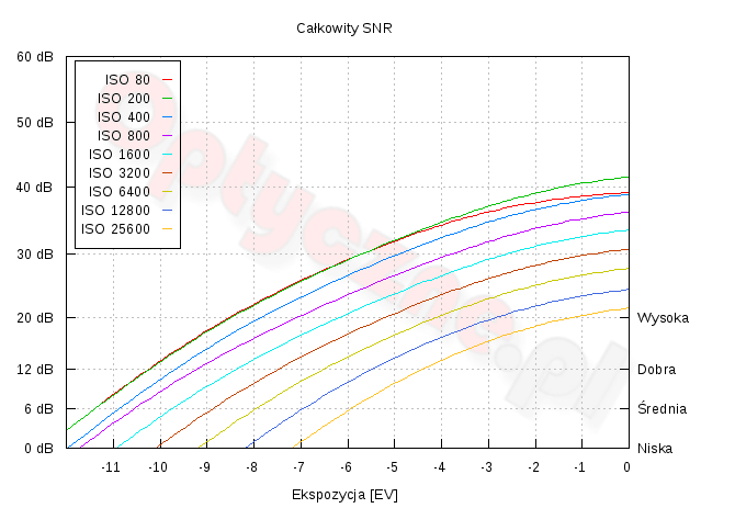

Poniżej przedstawiamy pełne wykresy SNR wygenerowane na podstawie wykonanych pomiarów dla wszystkich czułości aparatu.
Wartość 0 na osi OX oznacza maksymalną wartość, którą aparat może zapisać w pliku RAW. Na prawej osi OY oznaczyliśmy miejsca dla kryteriów SNR=10 (wysoka), 4 (dobra), 2 (średnia) i 1 (niska). Przy pomocy tego wykresu każdy może oszacować dostępną dynamikę dla wybranej przez siebie minimalnej użytecznej jakości obrazu. Wystarczy poprowadzić poziomą linię wzdłuż wybranego kryterium i odczytać wartość na osi OX, dla której linia ta przecina się z wykresem dla odpowiedniej czułości. Dla przykładu, jeśli uznamy za kryterium minimalnej użytecznej jakości 12 dB, widzimy, że dla ISO 1600 dynamika zauważalnie przekracza wartość 8 EV.
