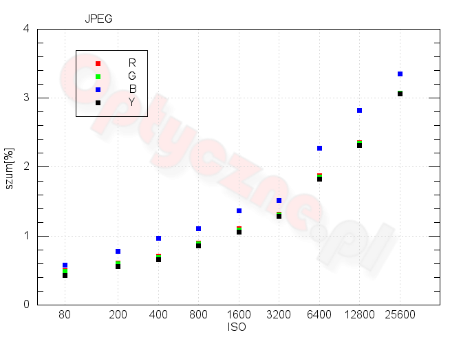

Wzrokową ocenę jakości obrazu w formacie JPEG przeprowadzoną w poprzednim rozdziale, warto jak zawsze uzupełnić wynikami pomiarów poziomu szumu. Szum zmierzyliśmy na podstawie zdjęć tablicy Kodaka Q-14, korzystając z programu Imatest.
Olympus PEN-F - Szumy i jakość obrazu w RAW
Powyższy wykres jest potwierdzeniem naszych obserwacji dotyczących odszumiania. Działanie procesu redukującego szum powoduje, że wzrost szumu w miarę zwiększania czułości z pewnością nie jest wykładniczy. Ponadto, poszczególne składowe (poza niebieską) przyjmują bardzo zbliżone wartości. Należy zatem mieć świadomość, że odszumiania JPEG-ów w testowanym PEN-ie nie da się zupełnie wyłączyć, mimo iż dostępne w menu opcja właśnie na to wskazuje. Po raz kolejny pozostaje nam powiedzieć, że jest to wprowadzanie użytkownika w błąd.

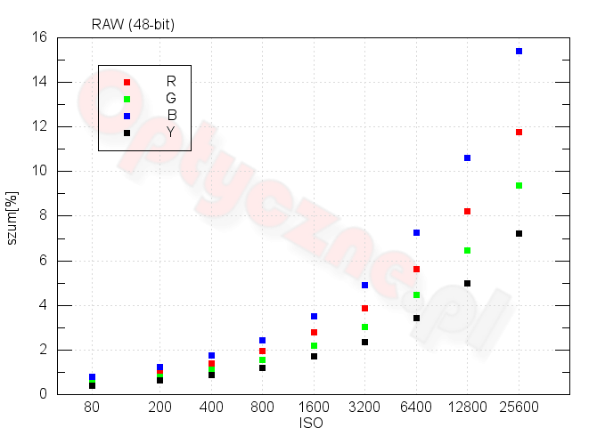

Przyjrzyjmy się teraz wynikom pomiarów. Te uzyskaliśmy programem Imatest na podstawie surowych zdjęć tablicy Kodaka Q-14, przekonwertowanych wcześniej do 24-bitowych TIFF-ów.

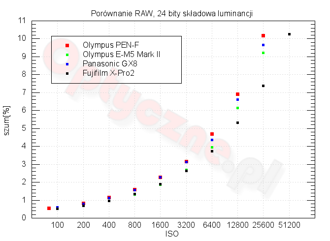

W zachowaniu się wyników pomiaru nie widzimy niczego podejrzanego. Wraz ze wzrostem czułości szum zwiększa się wykładniczo, a wartości dla poszczególnych składowych są dobrze rozdzielone. Rzućmy zatem okiem na poniższy wykres, który prezentuje porównanie składowej luminancji dla testowanego bezlusterkowca i trzech innych bezlusterkowców, w tym dwóch konkurencyjnych.
Widać, że PEN-F i GX8 idą łeb w łeb, przynajmniej do ISO 3200. Powyżej tej czułości widać minimalną przewagę Panasonika, ale w praktyce różnica ta jest ciężka do wychwycenia. Potwierdza się również to, że PEN-F przegrywa ze swoim kuzynem E-M5 MkII. Przewagę tego drugiego można oszacować na nieco ponad 0.5 EV przy niższych czułościach. W miarę wzrostu ISO maleje jednak do około 1/3 EV. Nietrudno zauważyć również, że na wyższych ISO z całej stawki aparatów najlepiej spisuje się X-Pro2.
